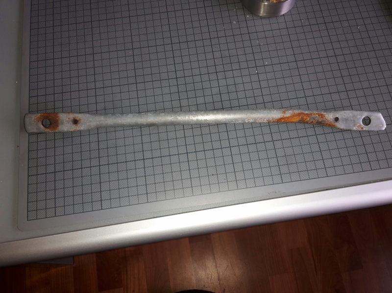

Hier mal die Drehmomentstütze , die liegt glaube ich seit August draussen aufm Balkon rum .
Hatte sie vorher behandelt ( Korrosionsschutz ) und dann einfach mal der Witterung ausgesetzt .
Man kann gut erkennen wo das Mittel aufgetragen wurde und wo nicht ( Rost ) .

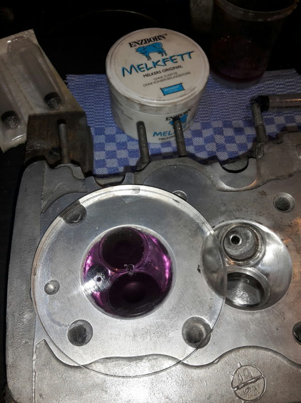

Mal einen Brennraum Probehalber ausgelitert , muss ich aber nochmal machen weil ich den Meniskus der Spritze nicht richtig abgelesen habe
Die Ventilsitze habe ich dünn mit Fett eingestrichen .
Auf die Dichtfläche vom Zylinderkopf ebenfalls dünn Fett aufgetragen .
Dann die Plexiglasscheibe ( mit Einfüllloch und Entlüftungsloch ) aufgesetzt und ausgerichtet .
Lampenöl ( is eingefärbt ) eingefüllt .
12ml konnte ich einfüllen ,aber wie bereits erwähnt muss ich das nochmal messen

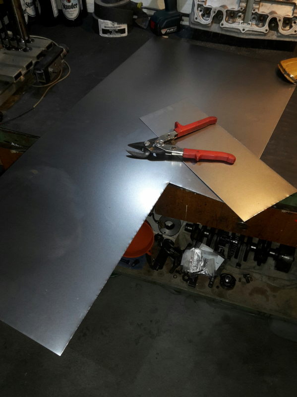

Dann noch Blech zugeschnitten und mal den Birnenhammer und den Ledersack angetestet .
Kann ich in der Garage nicht machen , zu laut , also wird in die Werkstatt verlagert

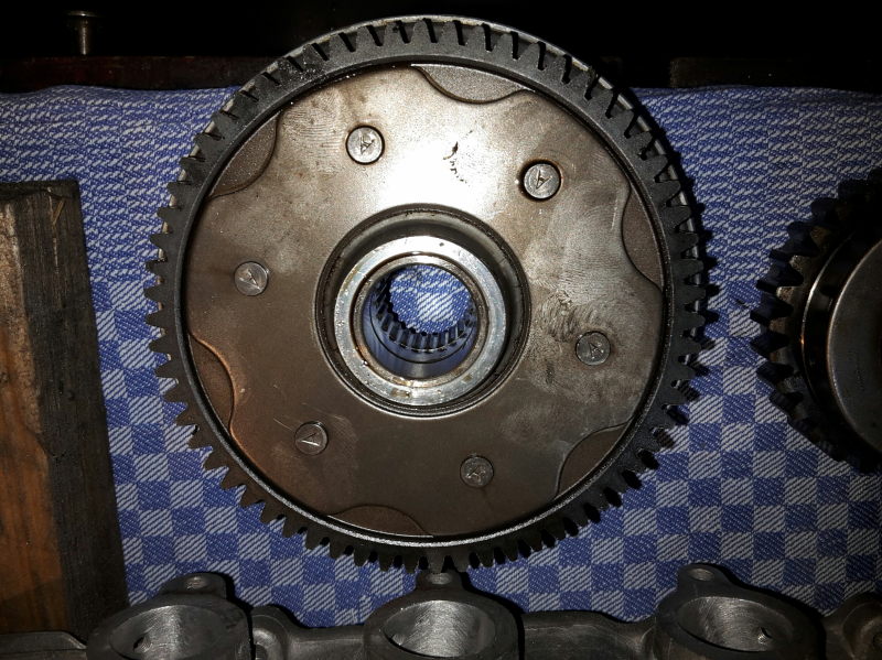

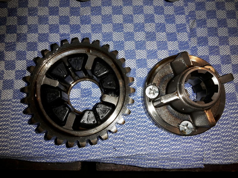

Im Clubforum stellte sich die Frage wieviel und wo die 400er Dämpfungsgummis verbaut hat im Motor .
Diese Gummis gibbet ja einzeln ( sind Steinhart wie Plastik ) und werden auch erneuert .
Im Kupplungskorb sind auch Gummis ( sieht genau so aus wie bei der GL )
Hier messe ich ein Verdrehspiel von ca. 2-3mm ( aussen gemessen ) , von einer Dämpfung kann man hier nicht mehr reden , das fühlt sich Steinhart an ( bei der GL war eine Dämpfung deutlich spürbar nach dem Ralph-Peter die Gummis ersetzt hatte ) .
Hier werden die Gummis auch die Konsistenz von Plastik haben .
Damit mir hier nicht das gleiche passiert wie bei der GL werde ich die auch erneuern .
Einzeln hat Honda diese Gummis nie vertrieben , nur das komplette Teil .
Wär ja schön wenn die Gummis und Nieten von der GL passen würden , die gibbet nämlich mittlerweile einzeln zu kaufen ( Nachfertigung ) , z.b. bei Ralph-Peter .

Moin, mal ne dumme Frage. Warum litert man seinen Brennraum aus?
- Beiträge: 19564
Damit man feststellen kann, ob alle Brennräume gleich groß sind, besonders, nachdem man sie bearbeitet hat.thrashtilldeath hat geschrieben:Warum litert man seinen Brennraum aus?
Da der Brennraum auf Grund seiner Form nur schwer oder fast gar nicht zu brechnen ist, litert man ihn aus und vergleicht die Volumina.
