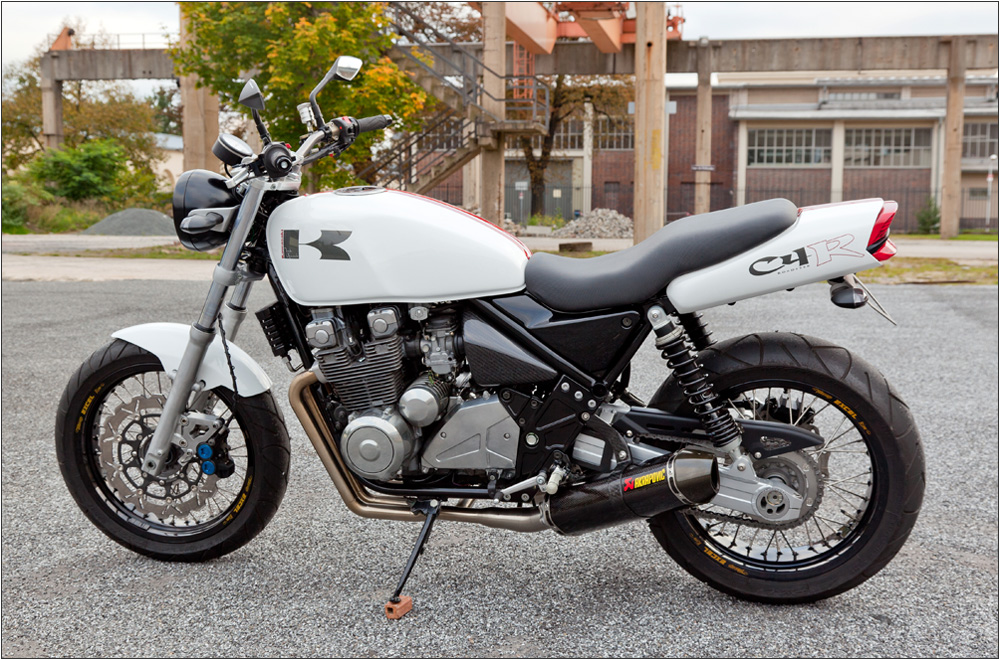

Eure Meinung und Ideen zur Gestaltung der Sitzbank nehme ich gerne entgegen ;)
Aktuell tendiere ich zu einer Sitzbank ähnlich einer Kawa Zephyr 550:
http://img.fotocommunity.com/kawasaki-z ... eight=1080
