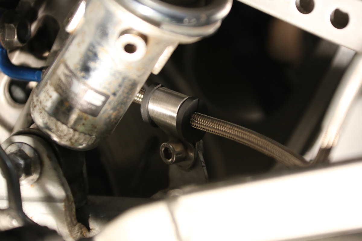

Macht das so nicht den Lack kaputt? Ich hätte ein L Alustück mit 2 Führungslöchern an der Schraube in der Strebe befestigt.
- LucaGregory
- Beiträge: 574
- Registriert: 24. Jun 2015
Yamaha SRX 600, BJ 1987
Re: SRX 600 - Restauration und technische Verbesserung
thrashtilldeath hat geschrieben:Macht das so nicht den Lack kaputt? Ich hätte ein L Alustück mit 2 Führungslöchern an der Schraube in der Strebe befestigt.
Strebe? Rahmenstrebe?
Also den Rahmen bohre ich nicht an!
Die Klemme ist mit 2mm Moosgummi beklebt, da scheuert ein Kabelbinder aber mehr.
Da steht doch Schraube
Moosgummi auch hinter den Schläuchen?
- LucaGregory
- Beiträge: 574
Die Strebe meinst Du, jetzt hab ich es gerafft. Wäre auch eine Möglichkeit gewesen.thrashtilldeath hat geschrieben:Da steht doch SchraubeMoosgummi auch hinter den Schläuchen?
Hinter die Schläuche hab ich auch was gepackt. Ist aber nicht zu sehen.

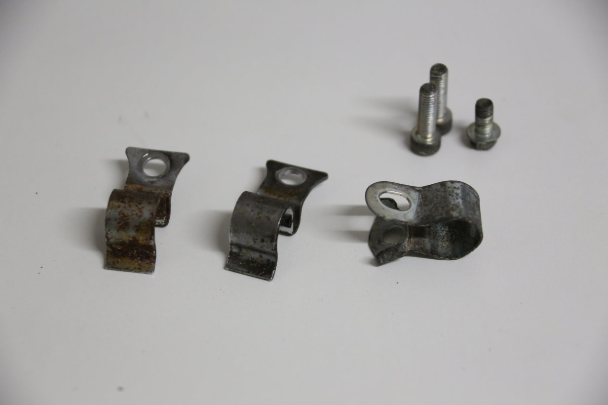

Da die alten Halterungen der Bremsleitungen etwas verlottert waren und die Gummis der original Halterung nicht auf die Stahlflex passen, hab ich mal wieder gebastelt.
Alt
Neu vorn
Neu hinten
Diesmal nicht aus ALU sondern aus VA.
Alt
Neu vorn
Neu hinten
- Beiträge: 245
- Registriert: 17. Jun 2014
- Motorrad:: .
Ah ok dann sollte ja nichts passieren. Die VA Teile find ich viel besser

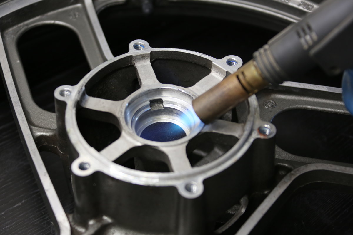

Hier mal die nächsten Schritte oder ich langweile Euch mal wieder

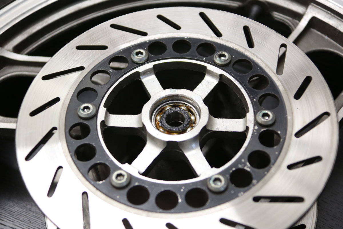

Da ich eh die Räder ausgebaut hatte um den Felgenrand auf zu hübschen und die Felgen insgesamt ordentlich sauber zu machen, hab ich mich auch gleich mal um die original verbauten, einseitig offenen, Radlager gekümmert.
Die japanischen Ingenieure haben leider die Radlager einseitig offen ausgeführt und die offene Seite dann mit verschiedenen Abdichtungen aus Kunststoff versehen.
Meine Radlager waren zwar noch in Ordnung, aber wenn man schon mal dran ist kann man es auch gleich besser machen.
Hier mal ein original Radlager:
Insgesamt sind an der Maschine 3 verschiedene Radlager verbaut. Das Hinterrad benötigt ein Lager 6304-2Z und ein Lager 6303-2Z, am Vorderrad sind es zwei Lager 6302-2Z. Austreiben der alten Lager geht relativ einfach von der gegenüberliegenden Seite mit einem langen Dorn.
Den Lagersitz habe ich beim einsetzen des neuen, im Gefrierschrank gelagerten, Kugellagers mittels einem Gasbrenner etwas erwärmt.
Die neuen Lager konnte ich ohne viel Kraftaufwand locker in den Lagersitz einschlagen.

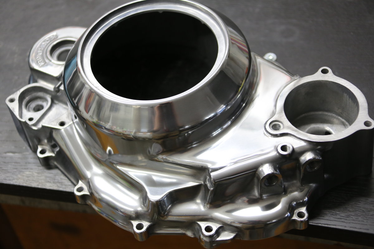

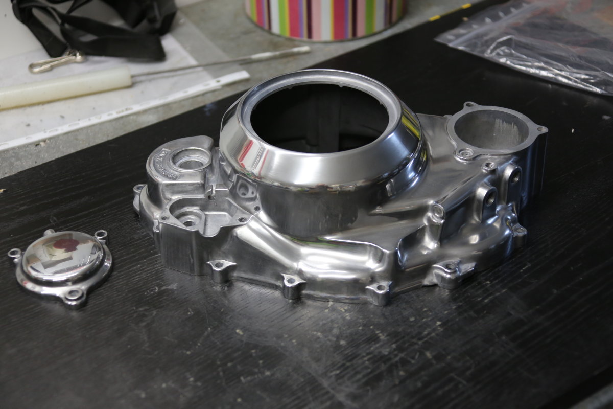

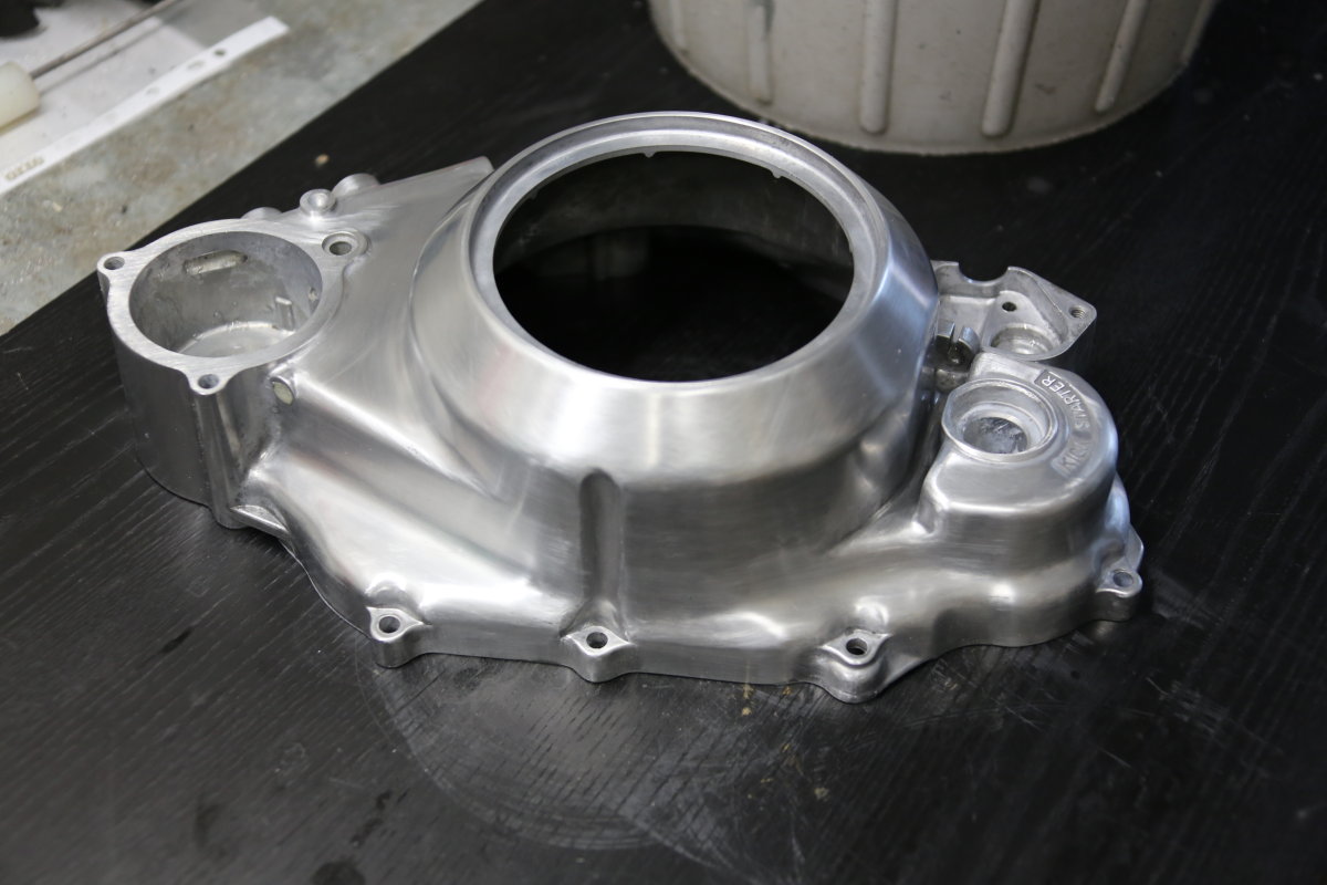

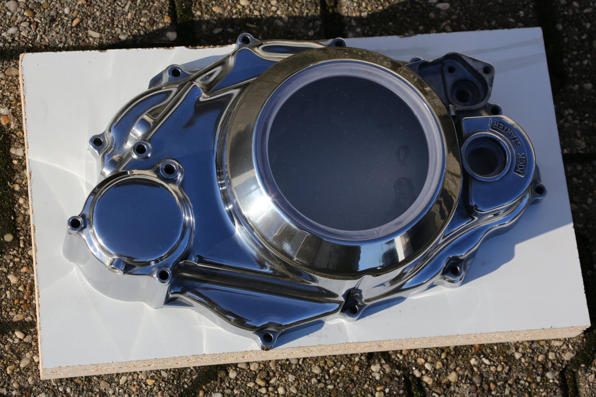

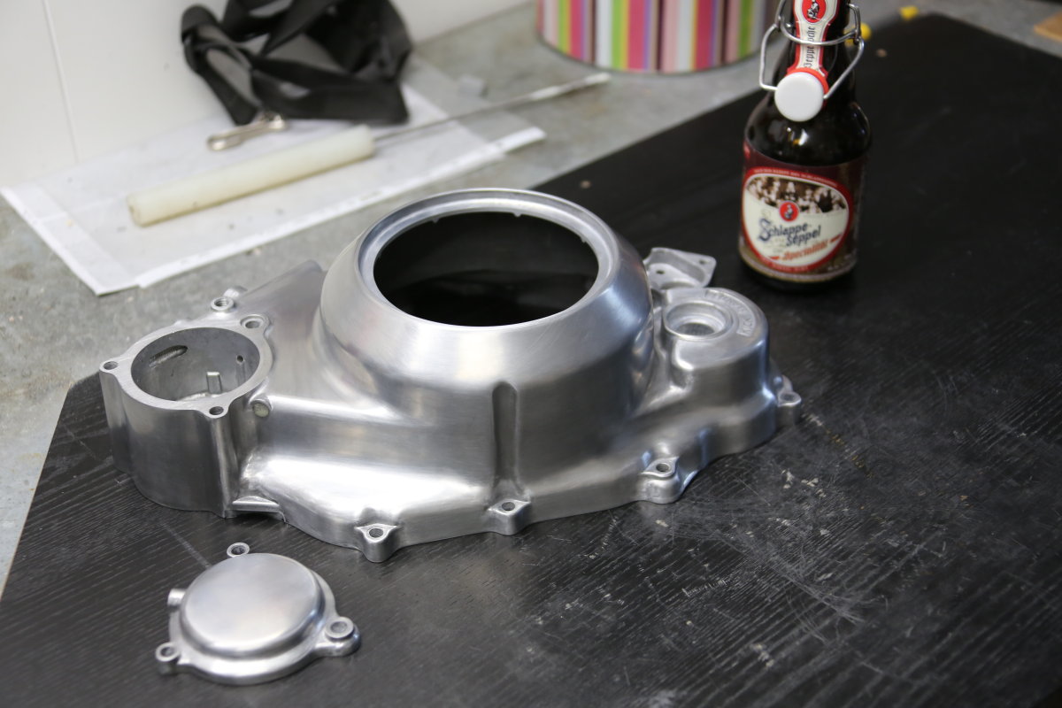

Motorseitendeckel geschliffen mit 400er Nass um die gröbsten Riefen und Macken zu entfernen, danach mit 600er Nass und Endschliff mit 1200er Nass.
Dann mal mit einer Baumwollscheibe und Alu Hochglanz Polierpaste von Unipol anpoliert
Endergebnis
Endergebnis
