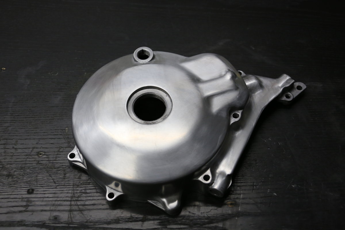

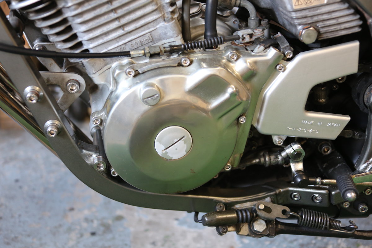

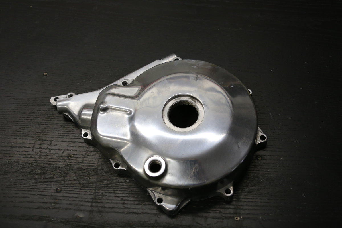

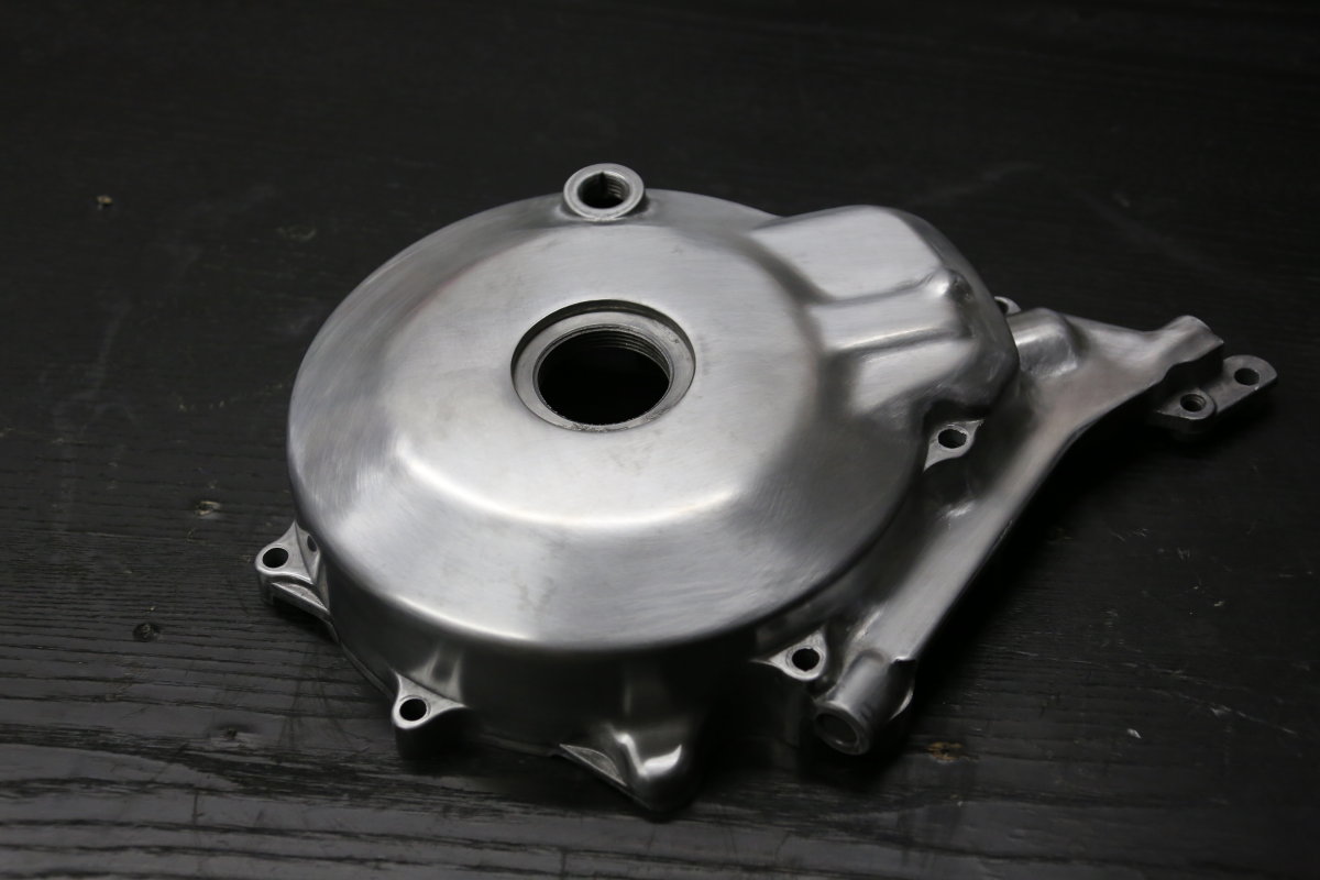

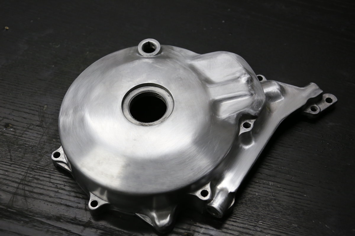

Langsam aber sicher bekomme ich Routine beim Polieren
Ausgangszustand
Abgebeizt
Nach dem 400er Nasschliff
Nach dem 600er Nasschliff
Nach dem 1200er Nasschliff
Deckel poliert
und montiert
:dance2:

Der Kurbelwellenstopfen ist auf dem Foto blau, das sieht komisch aus.
Hast du da noch das Kunststoff-Original?

Hallo Norbert,
ist der original Kunststoffstopfen. Den hab ich heute mittag blau lackiert weil die silberne Lackierung abging. Das Blau passt aber zum Tank etc.
Eventuell kommt da mal ein VA-Stopfen hin. Trotzdem Danke für den Tipp.
