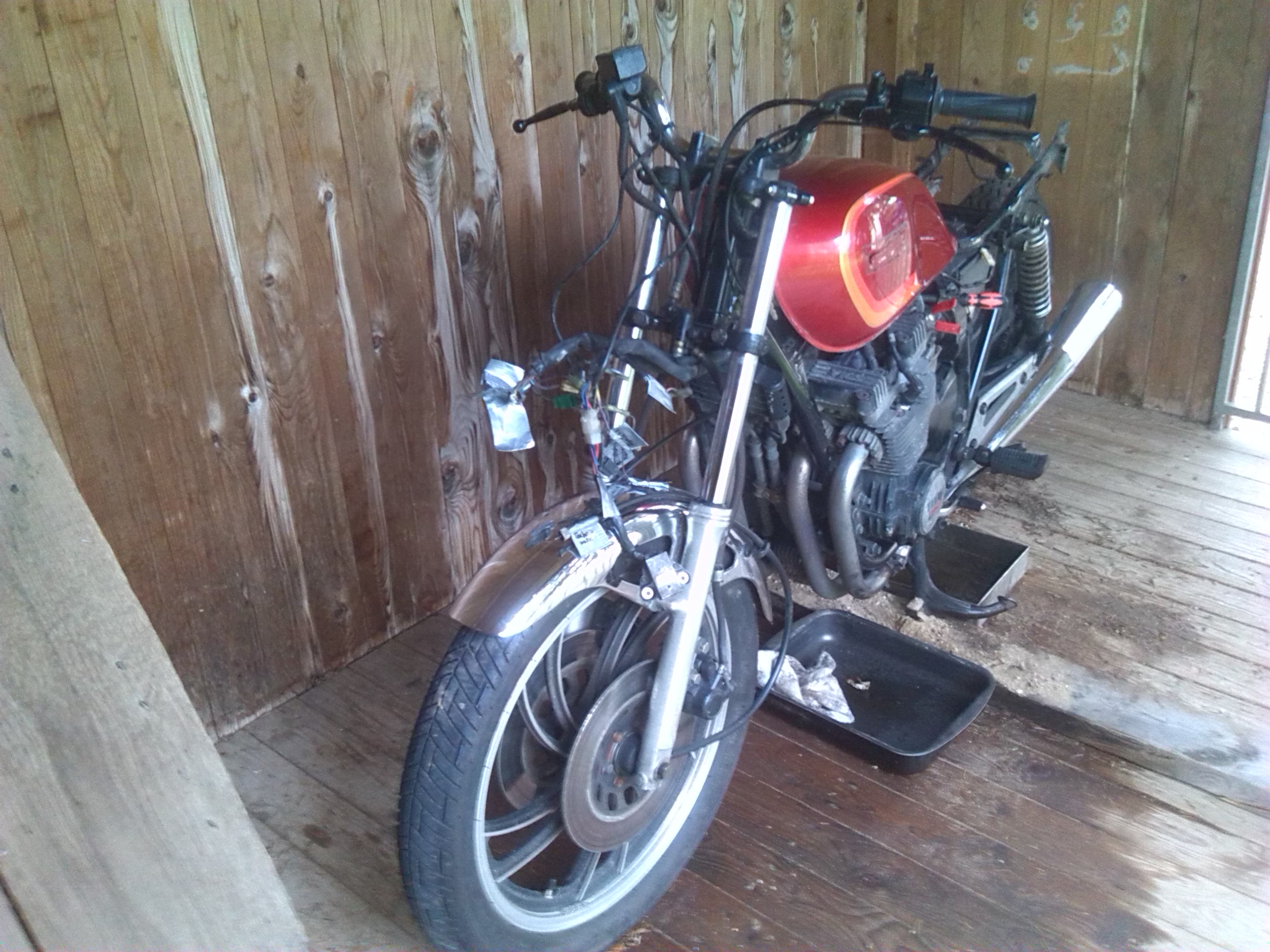

So und gleich auch noch ein kleines Update bei mir. Ich konnte dieses Wochenende endlich ein wenig rumbasteln und habe erst mal fast alles runter genommen, was sowieso ab sollte oder störte. Nun muss noch der Tank runter fürs Lackieren und damit ich an die Gaser komme. Diese möchte ich mal lieber noch neu abdichten bzw. mit dem Reperatursatz überholen. Außerdem kommen noch neue Ansaugstutzen ran, da meine langsam etwas porös werden und ich das Ansaugen von Falschluft tunlichst vermeiden möchte.
Als erstes habe ich am Samstag mal die Sitzbank und den ganzen Firlefanz runter genommen um dem Graukittel zeigen zu können, wo ich denn den Rahmen kürzen wöllte.

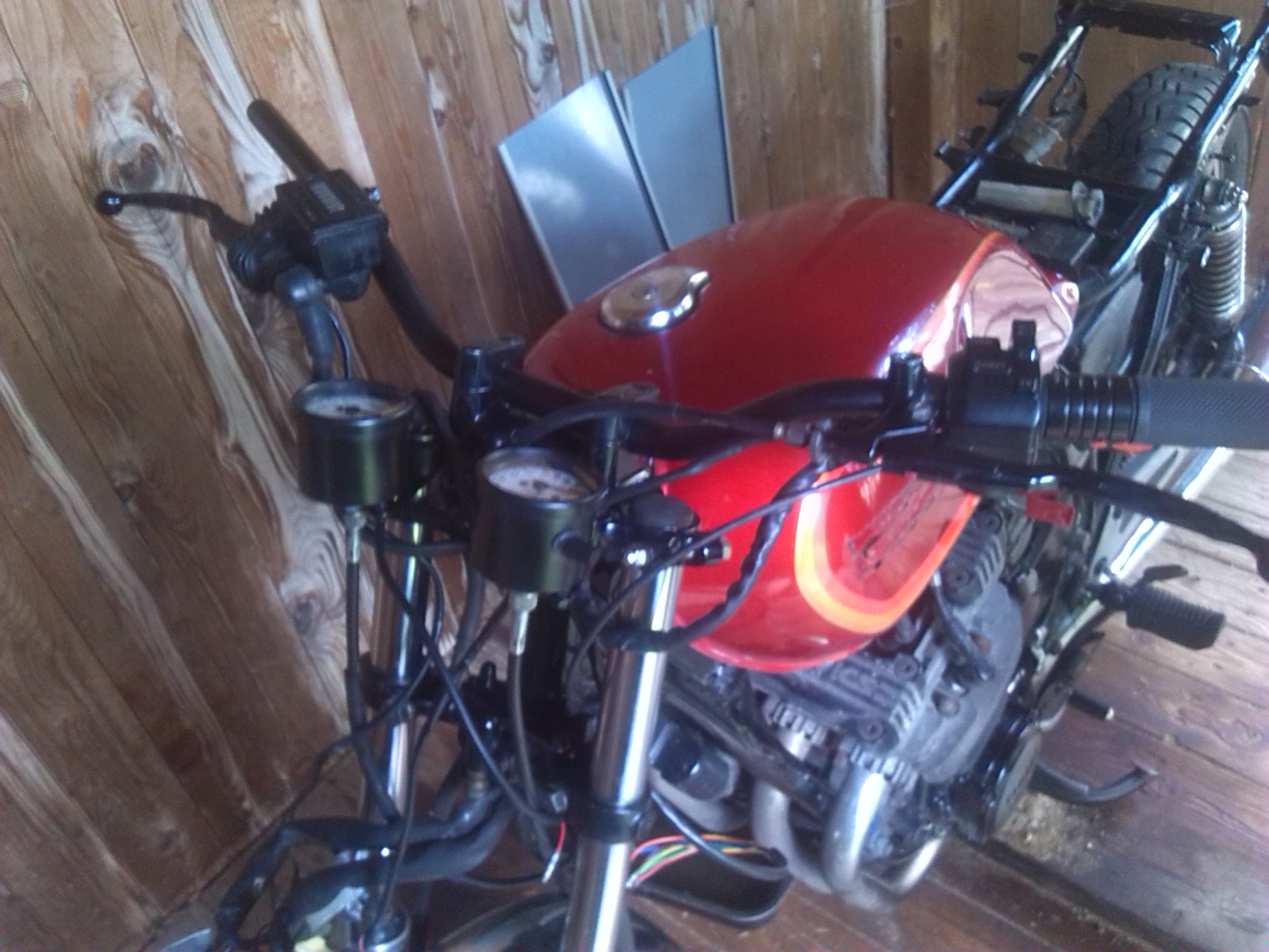

Und heute weil nix Anderes zu tun war mal den Scheinwerfer + die Tachoeinheit runter genommen, den Plastewürfel wollte ich sehr ungern drauf lassen. Obwohl ich noch eine Möglichkeit suche die Tankanzeige weiter nutzen zu können, ich weis nur noch nicht wo/wie.
Nun kommen erst mal Reperatursatz + Öl- und Luftfilter ins Haus geschwebt und dann wird geschaut, was als Nächstes gemacht wird.

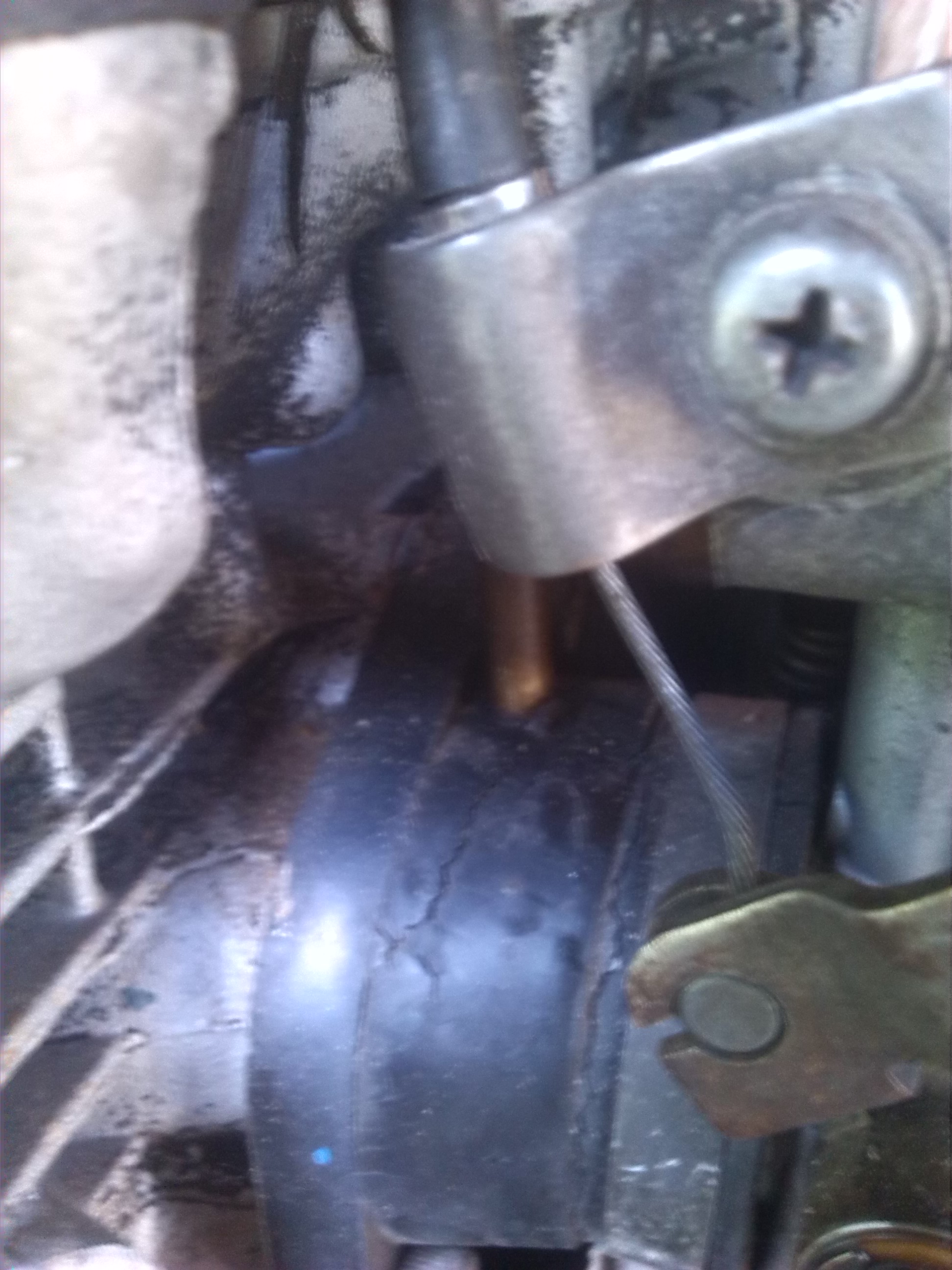

Spaß beiseite, zeig mal ein Foto von den Stutzen. Wenn äußerlich ein paar Rissen sind ist das kein Drama, die Dinger sind ziemlich massiv. bevor du neue bestellt für 120eur das Stück, bau die alten ab und guck von innen, ob sie wirklich fritte sind. Zur Not ggf selbst neu abdichten. Billige Nachbauten kannst du dir sparen, die sind nach einem Jahr wieder so rissig.
Vergaser würd ich tunlichst in Ruhe lassen, wenn das Moped gut läuft. Wenn du da als Anfänger dran rumbastelst, ists nacher schnell schlimmer als vorher, die Dinger sind empfindlich.

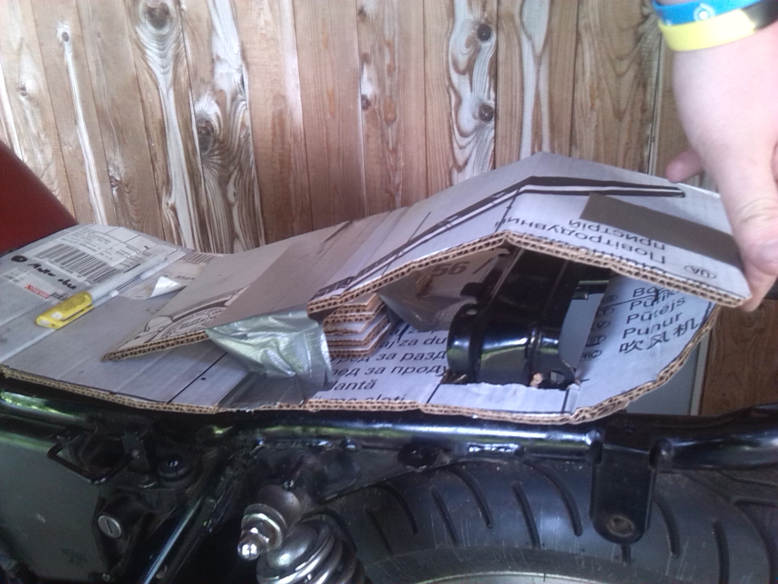

Über den Sitz wurde sich dieses Wochenende auch endlich ein Kopf gemacht und grob mit Pappe angehalten. Probeblech wurde auch schon geschnitten, davon habe ich dann aber leider kein Foto mehr. Was sagt ihr zu der Form ca.? ( Mit dem Pappstapel wurde in etwa die Polsterhöhe angedeutet. )
Tank wurde nun auch hinunter genommen und zum Lackieren vorbereitet. Da ich mal die Ansaugstutzen zeigen sollte habe ich hier mal ein Bild, was würdet ihr meinen? Geht noch oder dringend Neue drauf? Runter müssten Sie eh einmal für die Drosselblenden.
