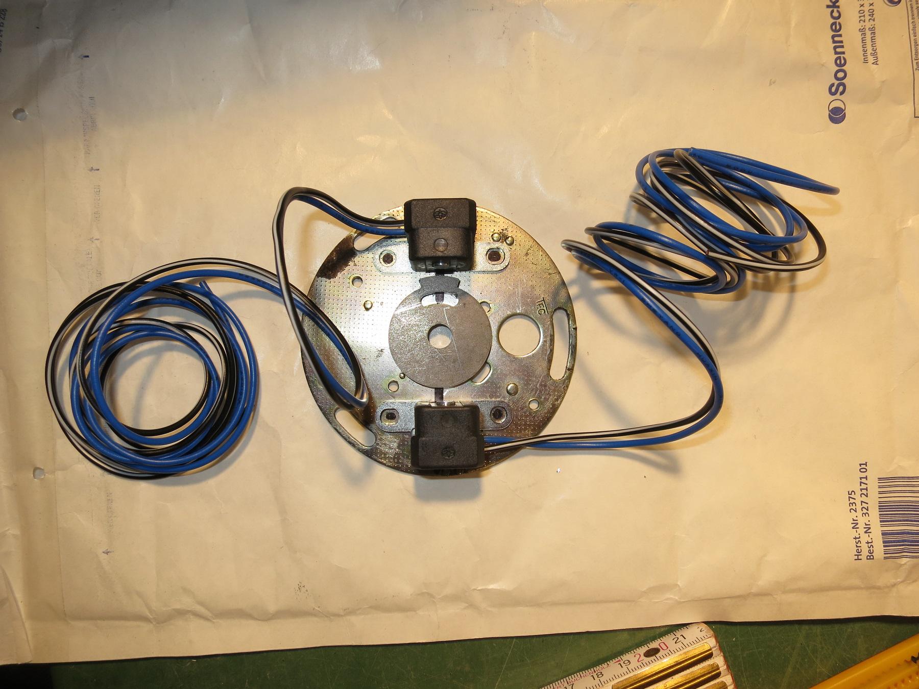

in Ergänzung zu Oettes Bericht über die Sparker TCIP4 (induktive Zündung) hier die Vorstellung der kapazitiven Sparker DC-CDI-P2 race.
Sie wird in der CB400 Four Platz finden.
Da der Platz unter dem Zündungsdeckel recht beengt ist, wird die Sensorik mit der kleinsten Geberscheibe (40mm) aufgebaut.
Es ist so möglich, die Induktivgeber auf der Kontaktplatte unterzubringen, ohne die 3 äußeren Befestigungsschrauben (Langlöcher) zu behindern.
Die Lage sieht dann etwa so aus:
Die Kontaktplatte ließe sich mit neuen Gewinden versehen, es ist allerdings ziemlich knapp.
Die Geberscheibe wird mit einer Abstandshülse auf die korrekte Höhe zum Sensor eingerichtet.
Die Welle des Zündverstellers ragt bei der 400er ca. 18mm über die Kontaktplatte hinaus (UK Zentralmutter).
Der Geber IP6 von Ignitech ist am Spulenkern 14mm hoch (Mitte).
Die Geberscheibe hat eine Dicke von 4mm, verbleiben als oberer Ring also nur gut 2mm, eine bessere Unterlegscheibe.
Sollten die Signalstärke später wegen der zu kleinen Geberscheibe Schwierigkeiten machen, wird ein neuer Rotor gedreht, mit eingelassenem Magneten.

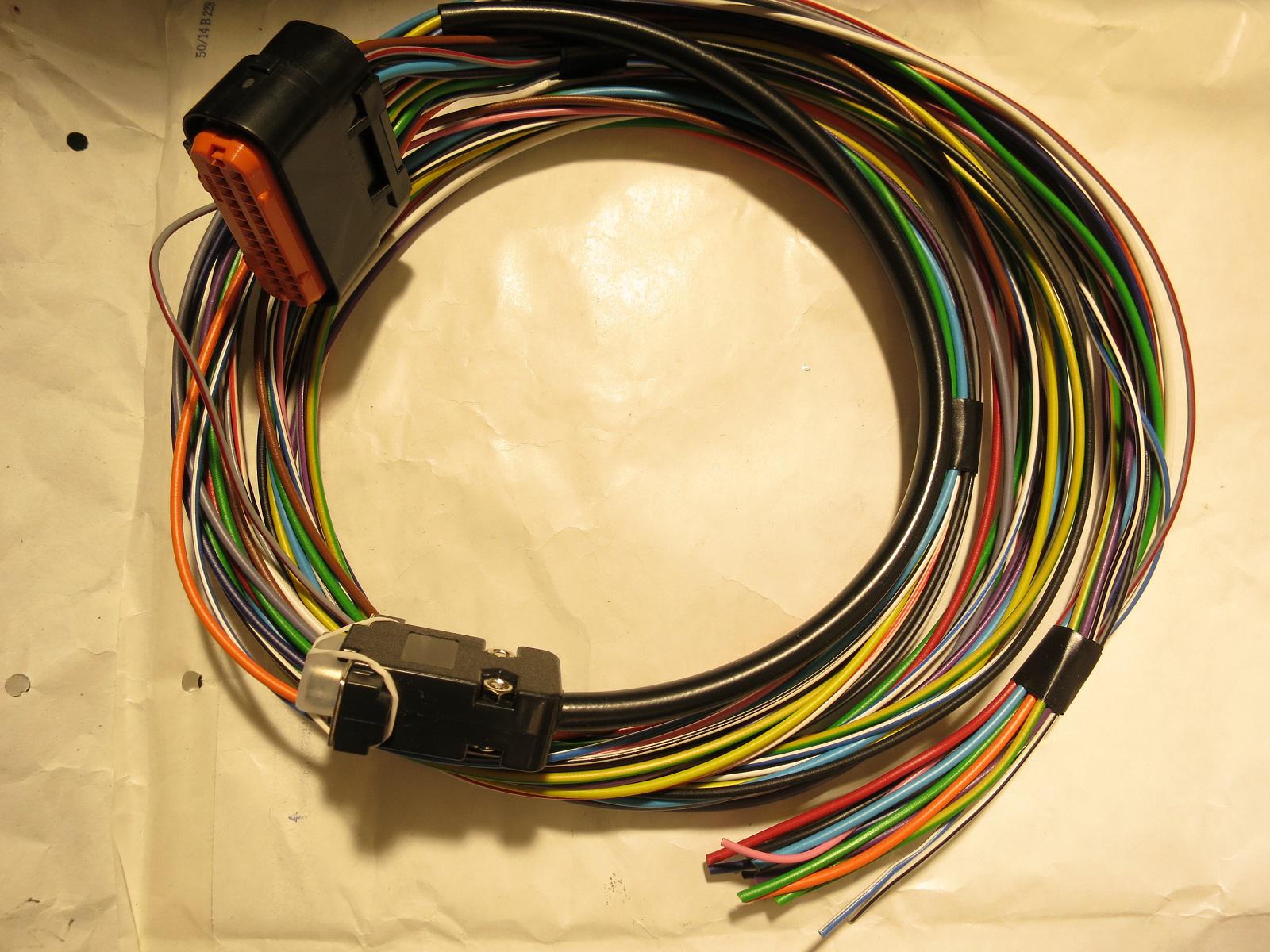

Die Zündbox macht eine sehr wertigen Eindruck, wegen des Wandlers bringt sie auch etwas Gewicht auf die Waage.
Ein zusätzlich geordertes Anschlusskabel mit dem wasserdichten Sonderstecker kam sogar mit konfektionierter serieller Schnittstelle an, auf der Homepage war darüber nichts zu finden...

Während Sensor-Spulen ein sinusförmiges Signal ausgeben, ist es beim Hall offenbar ein Rechteck-Signal.
Mit einem Oszilloskop könnte man das feststellen, gerade wo Du einen Prüfstand für die Zündplatte aufbaust.
Die TCIP4 wird sicher auch Hall-Signale verarbeiten.
Interessant wäre zu wissen, ob es je nach Sensortyp beim ausgegebenen Zündzeitpunktpunkt Unterschiede gibt.
Die Erfassung des Signals findet ja bei einer bestimmten Stellung Kurbelwelle statt.
Mit steigender Drehzahl schwimmt bei den Sensorspulen diese Stelle ein wenig, weil das Signal stärker wird und die Elektronik immer einen Schwellenwert (angenommen 1,0V) als "Erkennungsmarke" nimmt (bei der absteigenden Flanke ist es genau so, nur spiegelbildlich).
Erzeugt der Hall-Geber seinen Schwellenwert selbst (also bei Rechtecksignal wäre das so), könnte es Differenzen bei den Auswertungen beider Sensor-Typen geben.
Was kann passieren?
Ein anderer Zündzeitpunkt bei der Frühverstellung, als der Tabellenwert.
Ein für Spule abgestimmtes System gibt den in die Tabelle eingetragenen jeweiligen Zündzeitpunkt korrekt aus (Kontrolle Gradscheibe).
Bei einem anderen Sensortyp (Gabellichtschranke wäre ja auch noch möglich) passt diese Frühverstellung dann evtl. nicht mehr so ganz.
Bei der programmierbaren Zündung wäre das kein Problem, man korrigiert die Werte einfach um die festgestellte Differenz (und vermerkt sich das :wink: ).
Also braucht's eine Möglichkeit zur Überprüfung der tatsächlichen Zündverstellwinkel per Gradscheibe oder Blitzpistole mit Winkelverstell-Poti (der Regeler wird so verstellt, dass OT angeblitzt wird, die Gradzahl am Poti dann abgelesen).
