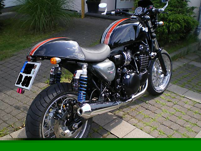

So fing mal alles an: Triumph Legend TT (T309 RT) (Quelle: Wikipedia)
So habe ich sie 2010 gekauft:
...und ich hoffte nicht mehr allzu viel Arbeit damit zu haben. :steinigung:
Meine erste Amtshandlung war zu Wilbers zu fahren und mir die blauen ( :roll: ) Federn der Federbeine durch schwarze ersetzen lassen. In dem Zuge habe ich mir die Gabel mit progressiven Federn umbauen und das Fahrwerk auf mein Gewicht und meine Fahrweise abstimmen lassen. Seid dem ich Motocross gefahren bin, lasse ich mir alle Fahrwerke abstimmen, danach sitzt alles wie angegossen.
Selbst bei meinem VW T2 habe ich die roten Konis verbaut. :versteck:

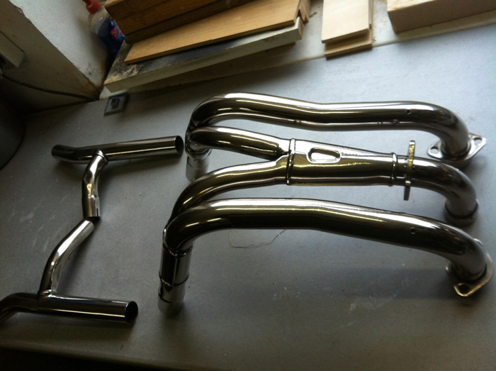

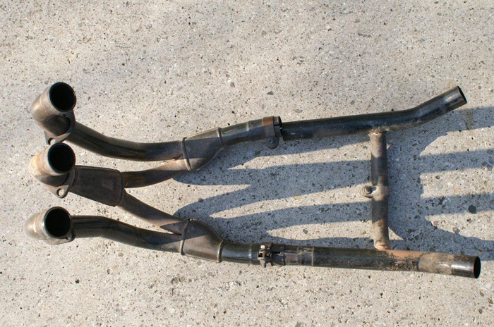

Ich habe mir einen alten Krümmer der sportlichen T300-Reihe besorgt, ihn polieren lassen und damit den Standardkrümmer ersetzt.

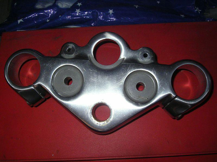

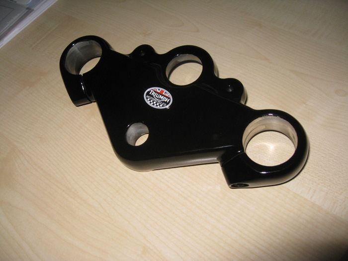

Um den breiteren Lenker los zu werden, habe ich mir eine alte Gabelbrücke der Legend besorgt, die riesigen Löcher mit Alupaste geschlossen und lackieren lassen.

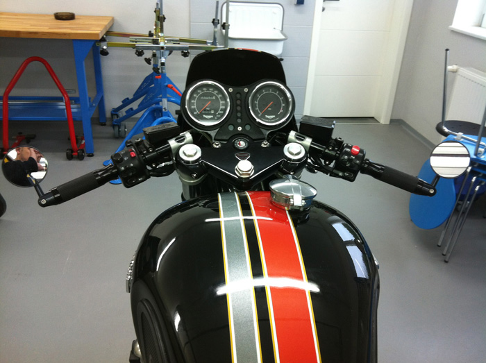

LSL-Stummel, Rizoma-Griffe und runde Lenkerendenspiegel.

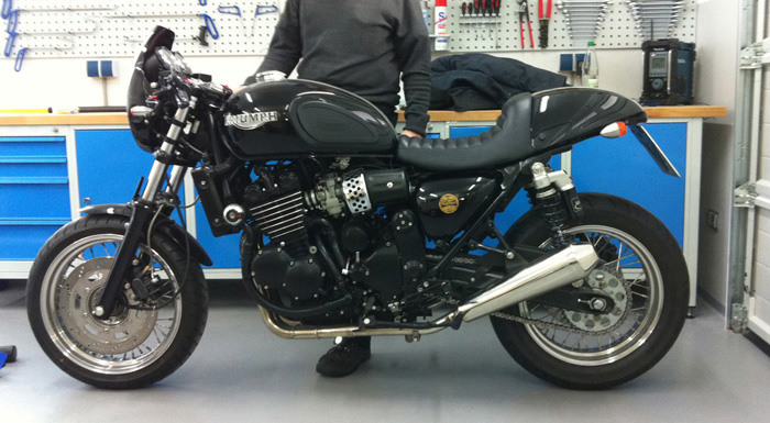

So sieht sie jetzt aus:

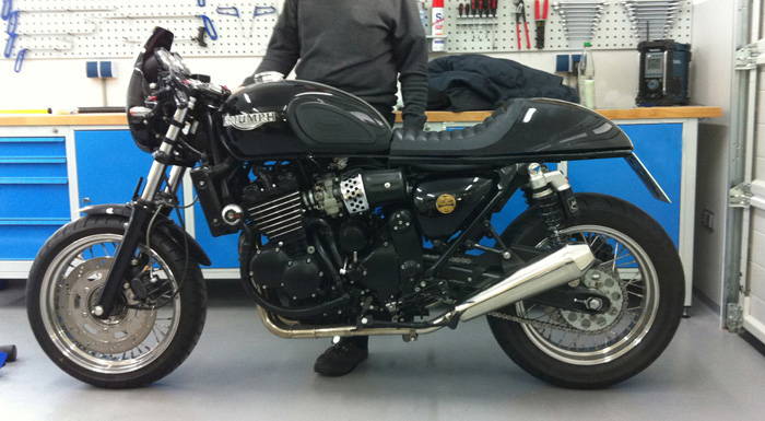

Das ist der grobe Entwurf, allerdings wird das Heck etwas kürzer.
Dann muss der Höcker schnell wieder passend lackiert werden und die Sitzbank neu gemacht werden.

Butze hat geschrieben:Muß der Heckrahmen auch etwas geändert werden da er ja nicht gerade ist?
Ja hast Recht, muss er. Ungefähr ab der oberen Aufnahme der Federbeine muss er gekappt werden.In diesem Zuge will ich auch gleich den Luftberuhigungskasten rausschmeissen und die schräg sitzenden Seitendeckel gerade rücken, sodass sie mit der Motorlinie in einer Flucht sitzen. Schaun wir mal.

René, das 2. Foto ist doch keine Fotomontage sondern das Bild nach dem Umbau, oder?

Edelbrock hat geschrieben:René, das 2. Foto ist doch keine Fotomontage sondern das Bild nach dem Umbau, oder?
Nee, dass ist nur am Rechner gemacht. So ungefähr soll es werden. Ich mach sowas ganz oft, dass hat mir schon viel Nerven und Geld gespart.
