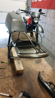

Ich wollte unbedingt den Tank einer XS500, dann musste ich mir einen Honda - Yamaha Tank Adapter bauen:
Mit entlacktem Tank:

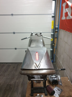

Heck passend zum Tank basteln:

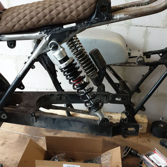

Federbeine von YSS:

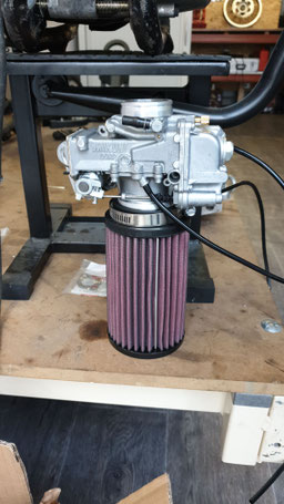

Mikuni TM40 Flachschieber in Verbindung mit K&N und Edelstahl Krümmer + Louis Töpfen:

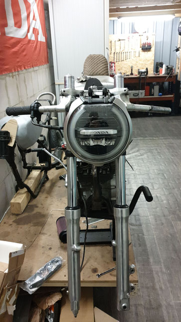

LED Scheinwerfer von einer Honda CB1000 (+18)

Du hast Recht, am Anfang wollte ich auch noch die H4 Funzel der XBR verbauen.alk hat geschrieben: 14. Jan 2020 Ich mag ja so futuristisches LED-Gedöns nicht unbedingt an klassischen Mopeds. Für mich wäre der Scheinwerfer ein NOGO.
Aber vielleicht wird das ja noch ansehnlich verkleidet. Sonst aber sehr schön.
Mittlerweile hat sich meine aber zu einem zwitter aus Neu und Alt Teilen gemausert.
Die ganze Lichttechnik ist LED (mit e Prüfzeichen)
Die Schalter Armaturen und Spiegel sind auch eher neumodisch.
Mein Gedanke war ja ein chinesischer LED Scheinwerfer (ala Louis etc), die aber alle nicht die Bombe sind.
Dann bin ich letzte Saison aber die CB1000 Probe gefahren.
Und wer einmal mit LED bei Nacht gefahren ist, will nichts mehr anderes.
Das ist wie bei allen unseren Umbauten auch.
verbau ich Teile die gut aussehen oder Teile die richtig gut funktionieren.
