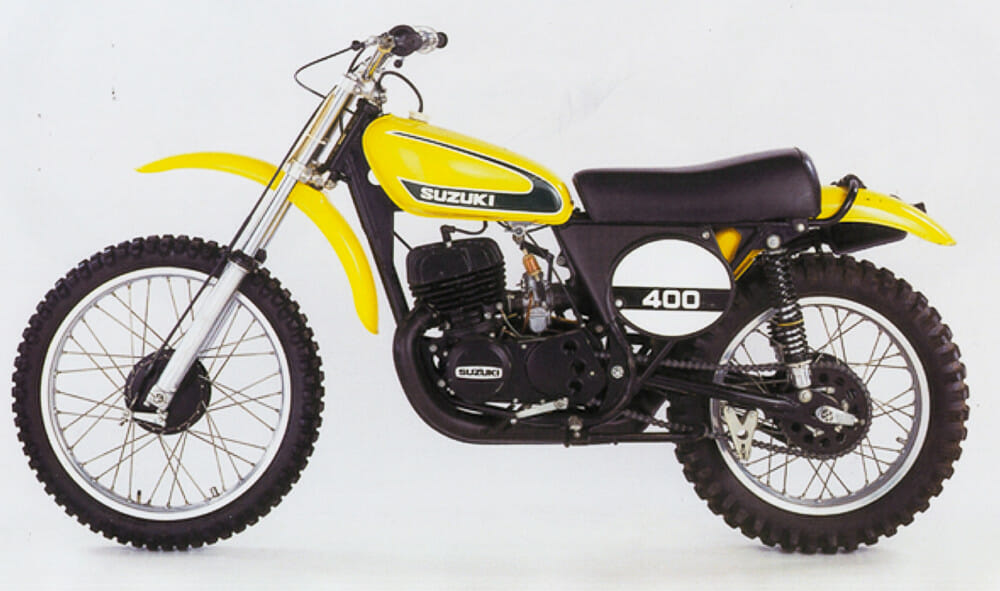

mit Deinen Vermutungen zum Heck liegst Du wohl richtig: abgeflext und eine hochgesetzte Rohrschleife angesetzt. Die Stoßdämpfer sind mit Sicherheit länger, von welcher Maschine kann ich nicht sagen. Gabel und Bremse dürften ebenfalls nicht original sein, ob sie länger ist (die Gabel) ist schwer zu sagen. Der Tank sieht dem der TM 400 recht ähnlich, Farbgebung und leichte Re-Positionierung könnten die leichte optische Differenz erklären:
