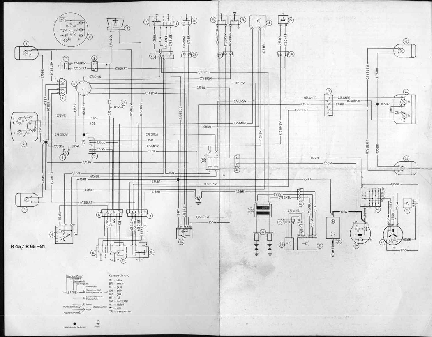

Hi Max !
Schaltplan findest Du hier: http://www.powerboxer.de/images/stories ... schaltplan
Legende zum Plan :http://www.powerboxer.de/images/stories ... egende.jpg
Gruss Peter
Gruss Peter
