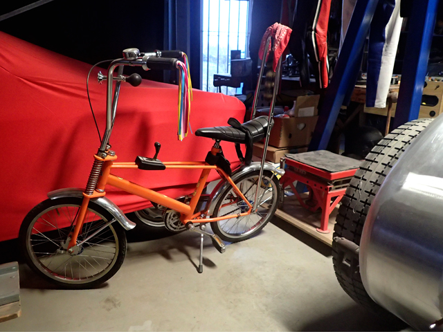

Und wenn es richtig schief geht, dann bleibt ja noch sowas :
So geht das nicht.
