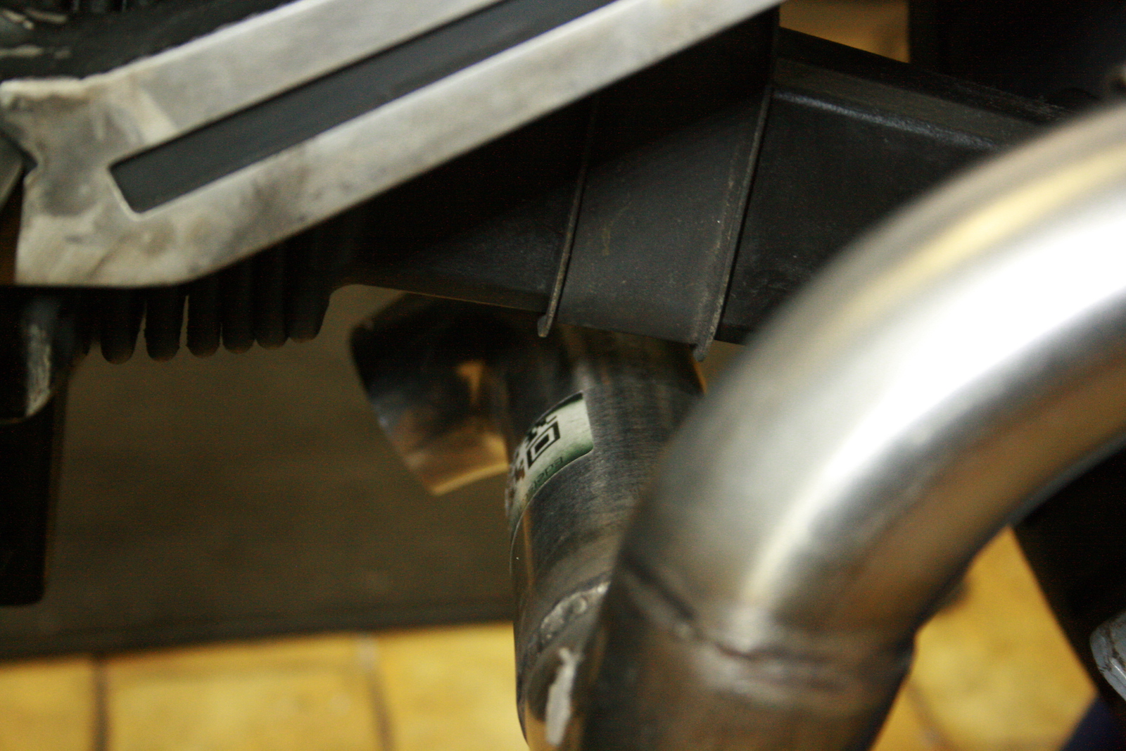

So... die Mk.8 war eine reine Totgeburt, die 50er Bögen von meinem Händler haben den falschen Radius gehabt, das war nie unterm Motor unterzubringen. Als Folge davon sind die Ziele für die 3. Ausgabe meiner Mk.7 massiv zusammengeschrumpft: 1) keine Berührungspunkte zwischen Auspuff und Rahmen bzw. Kettenkasten.
Ordentlich lange Muffen, damit alles g'scheit dicht wird
... und natürlich zwei gleich lange Krümmer für vorn und hinten.
Außerdem wollte ich einen Anschluss für eine Lambda-Sonde.
Und so schauts (beinahe) fertig aus im Moment:
Mehr Bilder und den Originaltext (auf Englisch) wie üblich am Blog: https://greasygreg.blogspot.com/2019/03 ... haust.html
