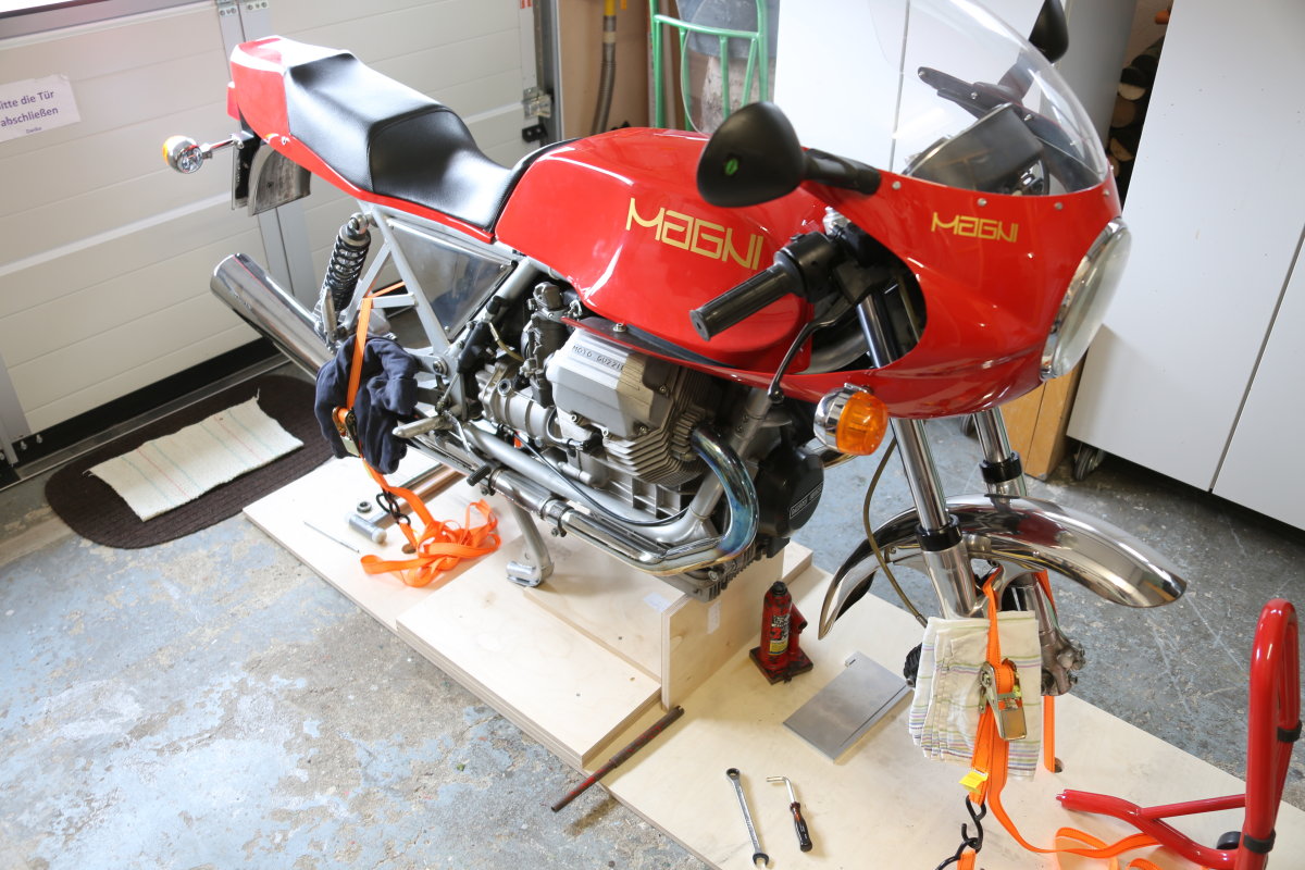

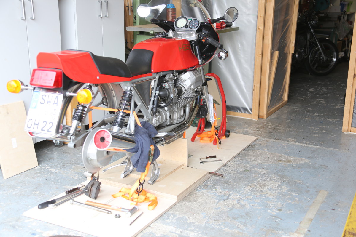

Ähnliches Problem hatte ich auch als ich beide Reifen auf einen Rutsch wechseln musste.
Ich habe zwar einen Hauptständerund und kann das Vorderrad relativ ohne Probleme ausbauen, aber beim Hinterrad muss das Heck der Maschine hoch weil der Kotflügel im Weg ist. Da ich etwas Angst hatte das der Hauptständer einklappt wenn ich bei ausgebautem Vorderrad die Maschine nach vorne neige, habe ich mir aus Multiplex-Platten was gebaut.
Unten eine durchgehende Grundplatte, darauf noch mal 6 kleinere Platten (je 2 übereinander). Die Platten auf denen ich die Räder zu stehen hatte, dienten nur dazu die Maschine auf den Haupständer zu bekommen.
Als erstes hab ich dann die Maschine am Heck auf der Grundplatte gesichert und die Platten unter dem Vorderrad entfernt, dann das Vorderrad demontiert.
Unter den Motor habe ich mir dann eine Kippsicherung gebaut, die Vorderradgabel auf der Grundplatte etwas verspannt, langsam die Sicherung am Heck gelöst und dann vorne die Maschine gesichert.
Platte unter dem Hinterrad entfernt und ohne Probleme das Hinterrad ausgebaut.
Ging alles bestens und die Maschine stand jederzeit sicher.
