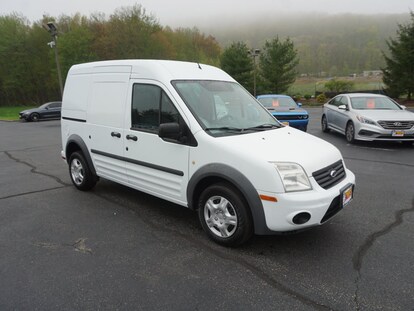

Zu dem Custom nicht, ich habe ein Transit Connect in Hoch+Lang (altes Modell von 2013 einer der letzten) mit einem 1.8l Turbo- Diesel mit 110PS (ist der größte bei denen) und Doppelschiebetüren in Gebrauch, in den Letzten 250000Km sind laut Ford nur einmal die Injektoren und Glühkerzen gewechselt worden.
Da passt auch ein Motorrad und ein Moped rein, drei Mopeds gehen auch, das Problem ist da nur das bis zur Trennwand nur 1,8m Platz ist (es passen von der Fläche genau 2 Europaletten rein, aber Quer), entweder muss die Trennwand raus und Rad zwischen die Sitze oder wie in meinem Fall (Trenngitter) kann ich ein drittel zur Seite klappen dann ist aber nur noch der Fahrersitz übrig. Ich hatte den selben 15 Jahre als 2l Benziner 116 PS (war einer der ersten) und in der Zeit außer Durchsichten und Batterie Wechsel keine Probleme, vom Rost mal abgesehen, er hat aber immerhin 15 Jahre gehalten (stand nur im Freien) und es waren nur Schönheitsfehler, noch nichts durchgerostet.
