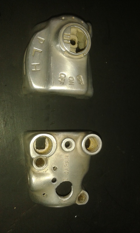

Die Lenkerschalter habe ich schon manuell entlackt, weil der regionale Entlacker die olle Beschichtung nicht runter bekommt. Der ist damals beim Frosch schon gescheitert.
Ich hoffte anfangs noch, dass ich mir die verzwickte Zerlegung bzw. das Zusammenbauen ersparen könnte, denn das war beim Froch wirklich zum Haare raufen. Aber ich glaube nicht, dass ich die Dinger so gründlich poliert bekomme.
Also doch zerlegen...
War aber dann doch sinnvoll, bei dem ganzen Schmodder im Inneren.
Re: Seeley Honda CB 836 Four>me ;) [No.178/SH7-678]
Is ja auch kein Lack .
Der Krempel is eloxiert :wink:
Geht Prima ab wenn du die Dinger in Abflussreiniger einlegst :)
Die sehen danach ungefair so aus .
schraubnix hat geschrieben:
:steinigung: Hätte ich Dich mal vorher gefragt...
