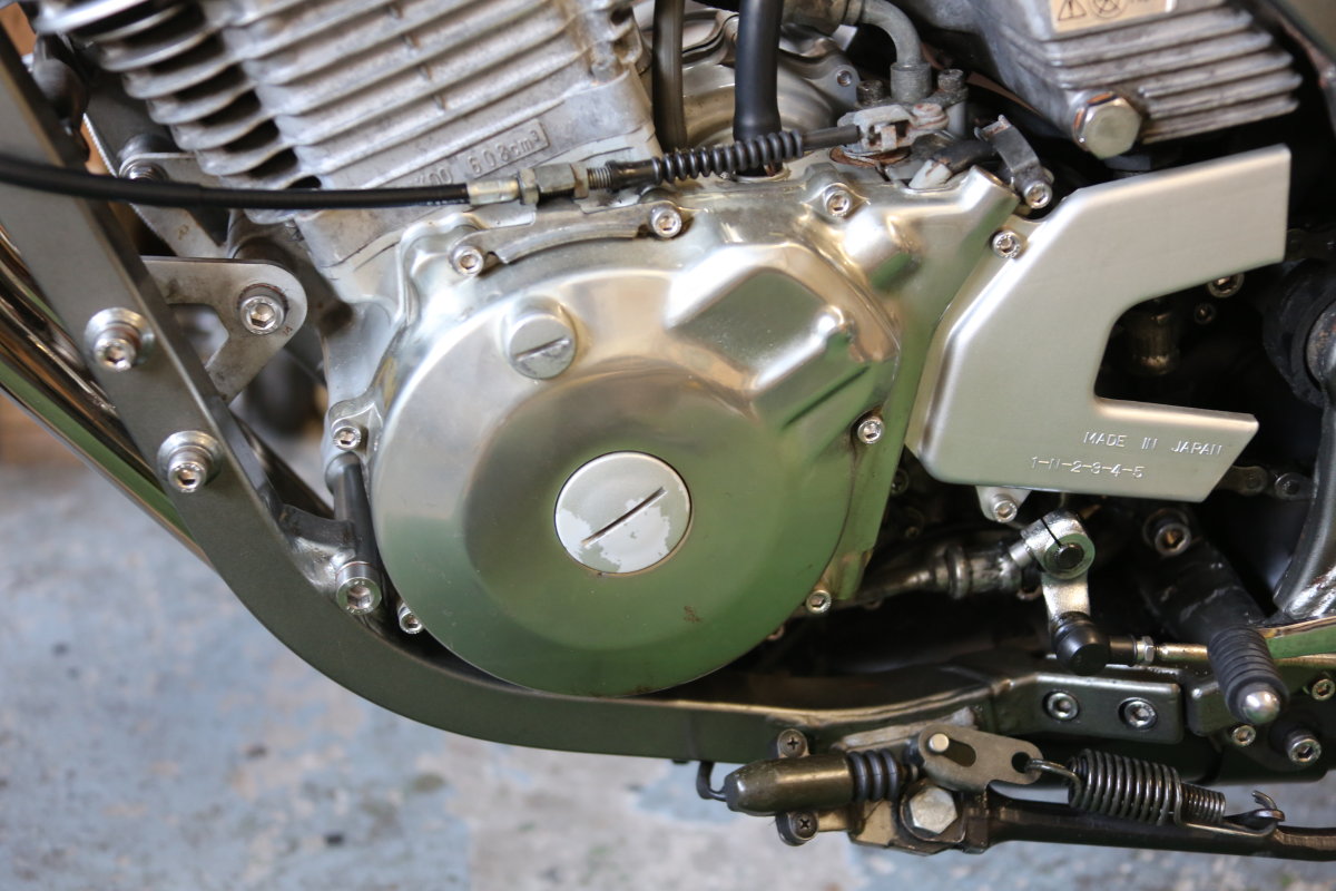

Ausgangszustand
Endergebnis nach abbeizen, 400er, 600er und 1200er Nasschliff und dem Polieren
Hier mal montiert
Ich kann jedem nur empfehlen den letzten Schliff so fein wie möglich auszuführen, das Endergebnis wird durch den letzten Schliff bestimmt.
