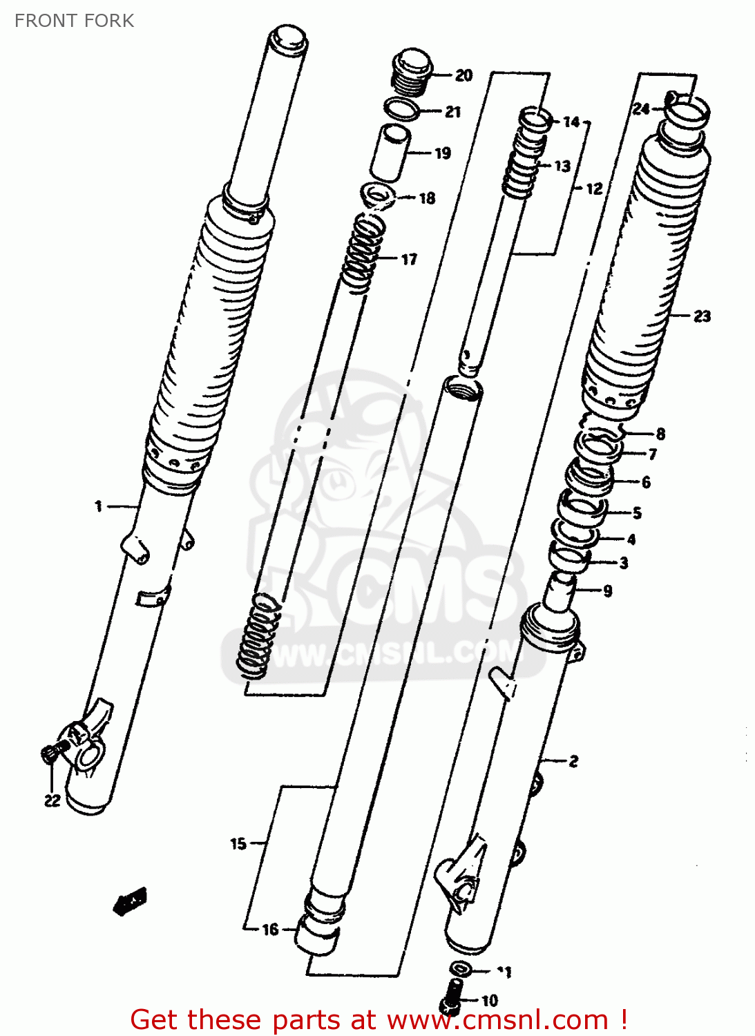

Die Gabel ist Original 92cm (oder so) bei nur 220mm Federweg. Andere haben 300 bei gleicher Länge. In wie fern das Dampferrohr die Druckkraft nicht abkönnen soll wundert mich, ebenso das Federn nicht auf Block gehen dürfen (was sich bei progressiven Federn nicht verhindern lässt) kann ich jetzt fundiert beurteilen. Da sich ohne Federn die Gabel wie bereits geschrieben deutlich(!) weiter als die 220mm zusammenschieben lässt, verstehe ich auch nicht 100% warum Standrohre gekürzt werden müssen. Da ich den Hydrostop nicht im Detail angesehen hab, kann ich es nicht beurteilen. Was ich aber machen kann, ist ins Handbuch der DR650SE zu gucken. Da ist die Tieferlegung ab Werk so vorgesehen für kleine Leute. Da müsste ja dann entsprechend weniger Federweg bei Tieferlegung angegeben sein.

Re: Suzuki» DR500 Scrambler? Supermoto? Enduro? Who Cares...
@Hinnerk:
https://images.cmsnl.com/img/partslists ... 4_bae1.gif
Die Länge von Bauteil 12 gibt den Federweg vor. Sprich wenn das auf die 220mm ausgelegt ist, dann ist der Federweg jetzt nur noch 180mm, soweit alles klar.
Beim Hydrostop muss ein Ventil bei definiertem Federweg schließen, damit kein Öl verdrängt werden kann und die Gabel dadurch zu macht. Kenne ich von diversen Motorrad und Fahrradgabeln. Die DR Gabel ist brutal einfach aufgebaut, aber ich hab noch nicht durchdrungen wie der Hydrostop bei der DR funktioniert…
Kannst du mir das erklären?
Der Hydrostop ist Bauteil #9.
Der blockiert die Dämpfung hydraulisch, indem er nur minimal
kleiner ist als der Innendurchmesser des Standrohrs. Wenn das
also bis zum Hydrostop eintaucht, muß das darunter befindliche
Öl durch einen sehr schmalen Spalt (zwischen Hydrostop außen
und Standrohr innen), und das erzeugt den hydraulisch sehr stark
gedämpften Anschlag.
Im Übrigen verhält sich alles genau so wie Hinnerk geschrieben hat!

Ah, also ist das Standrohr selbst das "Ventil".
Was meinst du mit der Modifikation der Hellas?
Das "Ventil" ist der enge Ringspalt zwischen den beiden Bauteilen.
