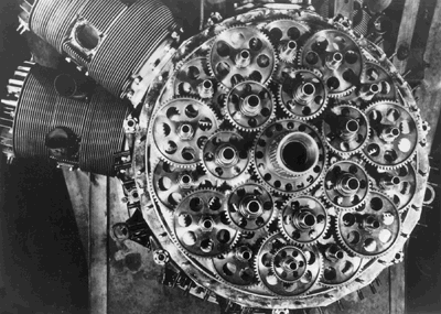

Re: Kabelbäume maschinell einflechten
Jetzt weiß ich auch an welchen Motor mich das Ding immer erinnert hat: Bristol Hercules
