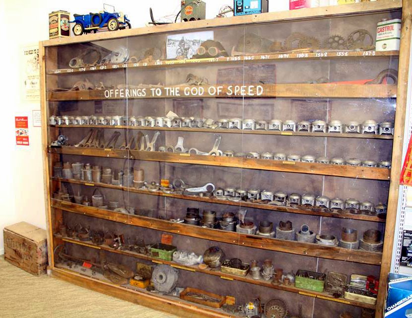

Das Loch im Kolben hacken wir unter "erhöhter Verschleiß" ab. Viel wichtiger ist doch, dass die Maßnahmen zum Erfolg führten und du Leistung gefunden hast. Weiter geht's.......
http://1.bp.blogspot.com/-d_itvDAS4lo/V ... 1358_n.jpg
