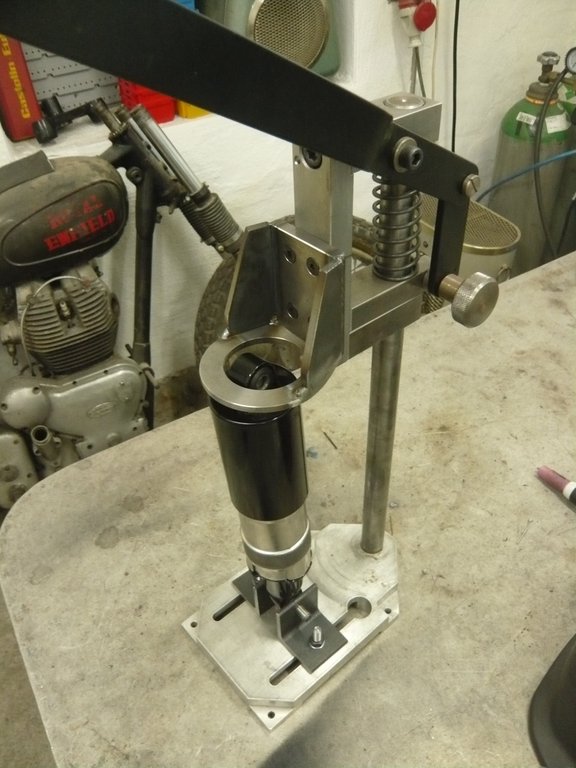

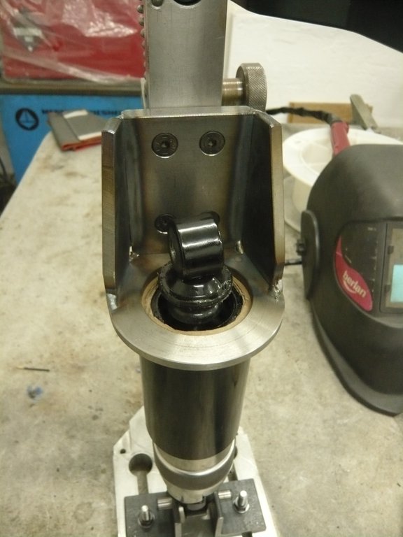

Ich habe mir da einen Bohrständer umgebaut ;)
>>Link<<
>>Link<<

.daumen-h1: so hat das Hand und Fuß......tolle Lösung :respekt:

Auch ne tolle Lösung. Eine aufwändigere Lösung ist meiner Meinung nicht zwangsläufig die cleverste. Insbesondere da die kreisförmige Öffnung den Dämpfertyp einschränkt.

Durchaus richtig. Da meine Maschinen aber größtenteils Armstrong Dämpfer haben, reicht mir das zu 90%. Auch andere Modelle funktionieren und zur Not gibt es einen Adapterring.
Die Bohrständer werden als Projekt von unseren Azubis gefertigt und liegen teilweise unvollendet, oder in Teile in den Werkbänken, wenn sie sie nicht fertig bauen, oder einfach nicht mitnehmen wollen. Als Basis für kleine Pressen und dergleichen sind die sehr praktisch und mit wenig Aufwand adaptierbar. In diesem Fall nur das Flacheisen mit dem verschweißten Ring, der Rest war vorhanden.

Von mir auch herzlichen Dank an Grumbern für die eigentlich naheliegende Anregung. ich habe mir jetzt einen etwas massiveren, älteren besorgt. Den will ich so auf Länge stabil umbauen, dass ich auch Gabelrohre entspannen kann. Und halt als Presse.
