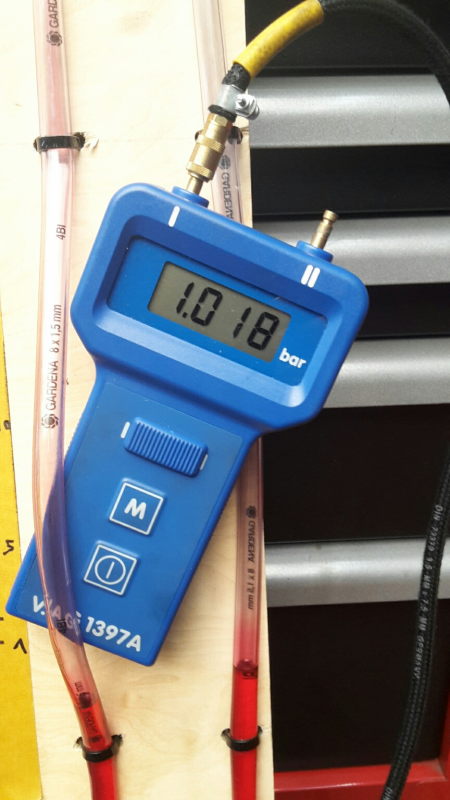

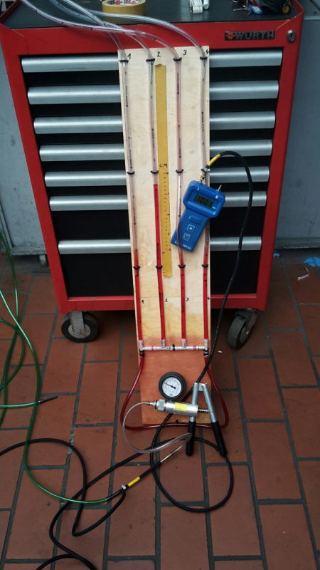

Hab vorhin mal meine Schlauchwaage geprüft .
Das Digitalmessgerät benutze ich normalerweise um Ladedruck zu messen und dient nur zur Kontrolle .
Angezeigt werden 1018mbar ( Umgebungsdruck ) .
Genau auf 1000mbar konnte ich den Druck beim prüfen leider nicht einstellen mit der Handpumpe , diese ist nicht feinfühlig genug .
18mbar Unterdruck ( Korinthenkacker sagen auch negativer Überdruck ) entsprechen 18cm Höhenänderung der Flüssigkeitssäule ( wurde hier bereits schon gepostet 1mbar =10mm ) .
Bei dieser guten Auflösung kann man ( wenn man will ) auf 0,5mbar genau einstellen ( entspräche 5mm ) , und das kann man noch bequem ablesen .
Messaufbau
Hier noch die zuvor erwähnten Filter die ich in die Leitungen eingebaut habe .
