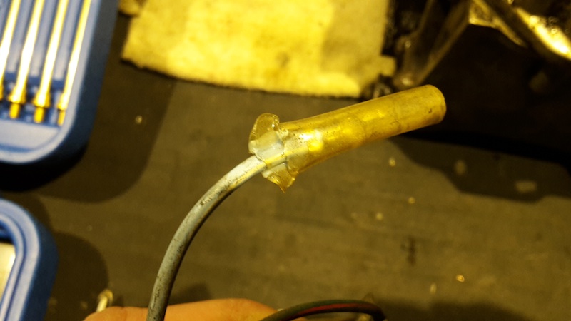

Hallo
Wenn Feuchtigkeit eindringen kann ist der Stecker ( Einzelabdichtung ) nicht Dicht und somit defekt .
Wenn die Abdichtung i.o. ist kann auch keine Feuchtigkeit eindringen .
Wenns ohne Abdichtung funktionieren würde , würden die Hersteller darauf verzichten . ;-)
Was für ein Stecker ist das?

Also am Grundkabelbaum meiner Hondas, Suzukis, MZ und Simsons konnte ich bisher nirgends einen Wasserdichten Stecker finden. Es sind die Zubehörhersteller die mit diesen Steckern ankommen und meinen dem Benutzer damit etwas gutes zu tun.

Die Steckverbindungen bei Honda sind doch weitestgehend Wasserdicht ... naja , mehr oder weniger . ;-)

Achja? Wo?schraubnix hat geschrieben:Die Steckverbindungen bei Honda sind doch weitestgehend Wasserdicht ... naja , mehr oder weniger . ;-)
Ich würd jetzt gern selbst in meine Garage gehen und deine These prüfen aber meine Garage ist grad 90km entfernt. Das wird erst heut abend was. Mir fällt jedenfalls gerade kein Stecker im Kabelbaum ein, der eine Dichtlippe im Stecker hat und/oder die Krimpenden zum Kabel hin abgedichtet ist.
Re: Was für ein Stecker ist das?
Diese hier
http://www.ebay.de/itm/40-teilig-Japan- ... 0912378160
Zumindest sind diese ab Werk verbauten am Kabel nochmal warm gemacht worden und zusammengedrückt worden .
Ob das bei den o.a. auch so geht weiss ich " noch " nicht .
Im Vergleich zu modernen Steckern mit Einzelabdichtung ist das natürlich nix gescheites .

Jetzt nimmst du mich aber auf den Arm oder?
Diese Stecker sind alles andere an wasserdicht ...nicht einmal staubdicht die schützen lediglich die Kabel davor aneinander zu kommen. Und dein Moped hat auch noch mehr Steckverbinder zu bieten, mehrpolige in Schwarz, Blau, Rot, Grün, je nach Funktion und Baujahr da sind die Krimenden offen in die Stecker geclipt und es keinerlei Abdichtung außer vielleicht noch ein Silikonschauch gegen den gröbsten Dreck.

Ich finde die ganz gut! gibt es in verschiedenen Größen x-polig....

Die Kompaktstecker habe keine Abdichtung , das stimmt .
Aber die einzelnen sind " relativ " dicht , besser als nix .
Wie gesagt , im Vergleich zu heutigen Steckverbindungen sicherlich nichts gescheites .
