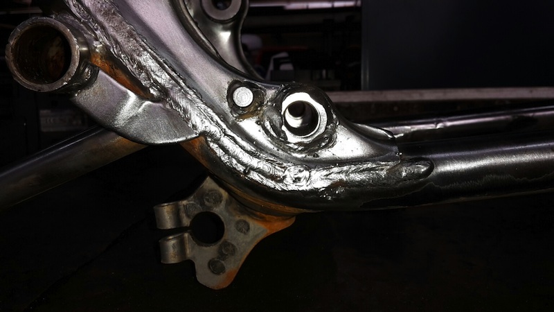

Ich versteh es ehrlich gesagt auch nicht warum manche Prüfer sich so querstellen .
Schlimmer kann eigentlich keine Schweissnaht aussehen :roll:
CB400F Bj. 75
Hat aber immerhin bis jetzt gehalten :wink:
