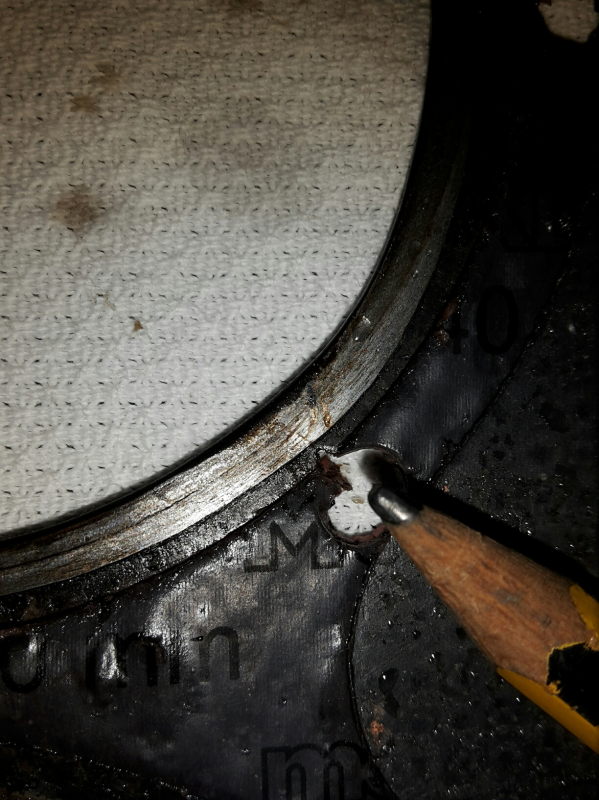

Moin Uli,
hab schon gehört von Deinem Pech und Danke für die Grüße auf die Tonenburg. :prost:
Was sind das für Dichtungen? Der Beschriftung (das m... unten im Bild) und der glänzend/klebrigen Beschichtung nach sehen sie aus wie die von MotorGasket, die unter anderm von Motokay vertrieben werden (Hersteller Athena):
...Die Dinger kommen mir nicht mehr ins Haus! Schau Dir mal den Unterschied oben/unten bei der Bördelung des Flammrings an:
Das Ergenbis war, dass die Dichtung vom Verbrennungsdruck unter dem Flammring raus in den Wassermantel geschoben wurde:

f104wart hat geschrieben:Moin Uli,....das Ergenbis war, dass die Dichtung vom Verbrennungsdruck unter dem Flammring raus in den Wassermantel geschoben wurde....

Ps: das mit der "überschaubaren" Qualität bei Athena stimmt...bei der letzten Deckeldichtung habe ich mit Flüssigdichtung nachgebessert. Die neue Dichtung eines anderen Herstellers dichtete an den selben Stellen makellos.. Ohne Nacharbeit oder sonstige Veränderungen..auffällig war die unterschiedliche Dicke. Athena war deutlich dünner und steifer.

Hallo Ralf
Ja , sind von Athena . Die ersten beiden waren auch von Athena , die hatte ich auf Garantie neu bekommen .
Die sahen aber genau so besch... aus .
Ungleichmässige Börderlung , der Rest der Kopfdichtung sah und passte eigentlich ganz gut .
Das schlimme an den Dingern ist , das die Bördelung obendrein aussermittig ist , wenn dann auch noch die Bördelung an einer Stelle zu schmal ist oder nicht rund ist haste in den Kies gefurzt .
Hab jetzt 0815 Dichtungen verbaut ( aus Polen ) , die sehen optisch um Welten besser aus ( Bördelung etc. ) und passen auch sehr gut .
Mal schaun wie lange der Kram hält . :wink:
