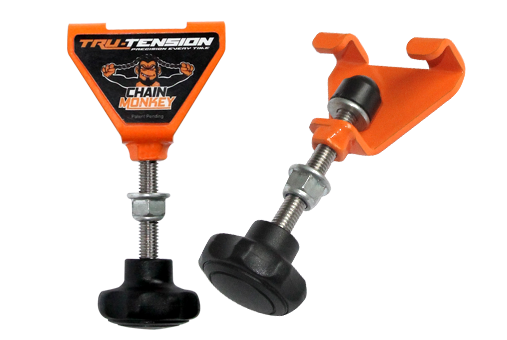

Was haltet ihr von dem Ketten Affen?
Ob man es braucht? :dontknow: Ich finde es Praktisch, einmal einstellen Kette stramm stellen und wieder festziehen, fertig. Kein zu stramm, zu lose oder nachmessen.
39€ inkl. Versand (oder 32,50 € bei eBay UK) ist zwar ein stolzer Preis aber die Idee ist gut und lässt sich auch relativ einfach nachbauen :roll: .
Ich dachte da an ein Stück Profilrohr 50/30/2,5, eine normale Mutter,eine selbstsichernde (zum verstellsicheren einstellen), eine Hutmutter (loctite nicht vergessen) und eine Gewindestange mit Knebel (oder ähnliches). Ein wenig Flexen, Bohren und Schweißen und es könnte wie das Werkzeug für die Kart´s aussehen.
Bild Quelle

Normalerweise kann man sowas doch nach Gefühl einstellen.
Lieber die Kette ein wenig zu locker als zu fest, und alles sollte ok sein.
Ich kenne keinen, der bisher sein Moped dadurch zerschossen hätte.

Ja das ist richtig, ich habe ja auch geschrieben das ich es Praktisch finde, gerade bei der Einarmschwinge der Speedy wo ein paar mm am Exzenter schon viel ausmacht und man immer wieder der Hakenschlüssel für einen Richtungswechsel neu angesetzt werden muss. Aber für 30-40 € würde ich es auch nicht kaufen.

Da könnte man auch ein stück Rohr oder ein rundgebogenes Flacheisen mit 2 angesetzten Ohren an die Kette setzen
2 Gripzangen oder kleine Schraubzwingen gingen auch, kannst beim Flacheisen auch markierungen für verschieden Fahrzeuge draufmachen...
Selbst ein Nachbau aus Blech ist Machbar

Ich bin mir jetzt nicht ganz sicher ob ich ein Gedankenfehler mache aber wird da nicht komplett das Gewicht des Fahrers ignoriert? :dontknow:
Es ist ja schön wenn die Kette im ,,leeren" Zustand top gespannt ist aber mit Fahrer sieht es dann doch anders aus.

Spucki, ja, Denkfehler, der jeweils gemäß Anleitung angegebene Durchhang ist ganau dafür da, dass die Kette beim Einfedern nicht zu stramm wird... :wink:

Der Durchhang ist aber doch nur der vom Hersteller angegebene + die Stärke der Kette? :dontknow:

die Kette ist am strammsten gespannt, wenn Ritzel, Schwingendrehpunkt und Kettenradzentrum in einer Flucht stehen. In dieser Situation sollte es gerade nicht "spannen", deswegen der angegebene "Durchhang" in Standardlage auf dem Seiten- oder Hauptständer....
