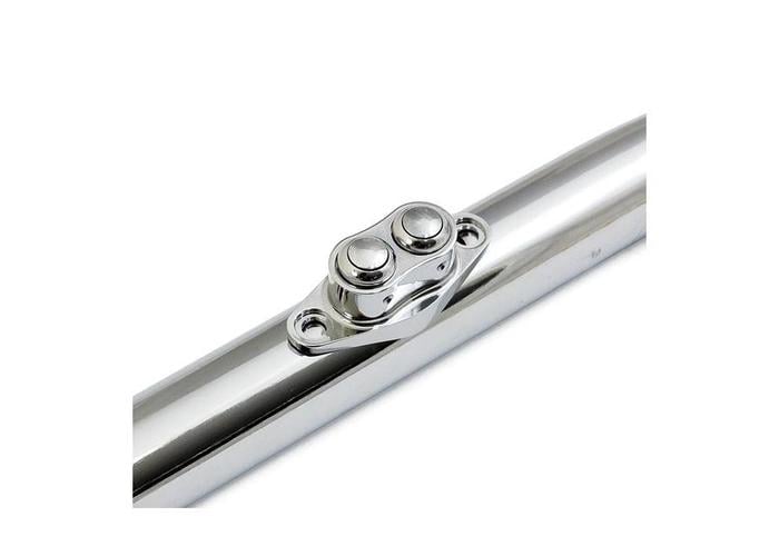

- Minifahrerin
- Beiträge: 310
- Registriert: 20. Jul 2016
- Motorrad:: Honda CB 550 F BJ 1977
Auf der Suche nach einem schicken 2.Motorrad - Wohnort: Hage (Norddeich)
Re: Alternative zur MOTOGADGET M-Unit
Ach mist....
Ich meine diese: https://www.caferacerwebshop.com/de/dop ... hromt.html
https://static.webshopapp.com/shops/038 ... /image.jpg
Viel kleiner, viel günstiger....
Erfahrung wäre toll...
