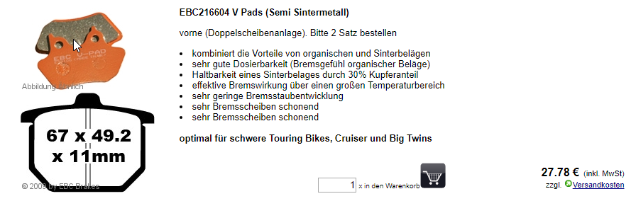

f104wart hat geschrieben: 9. Mär 2018 Falls das Sintermetall-Bremsbeläge sind, dann solltest Du Di rschon mal ein größeres Kontingent an Bremsscheiben besorgen. :grinsen1:
Guten Morgen,
sind sogenannte "Semi Sintermetall" Beläge.
Organische mit 30% Kupferanteil.
Ich werde die Scheiben auf alle Fälle im Auge behalten :wink:
http://up.picr.de/32062947hs.png
