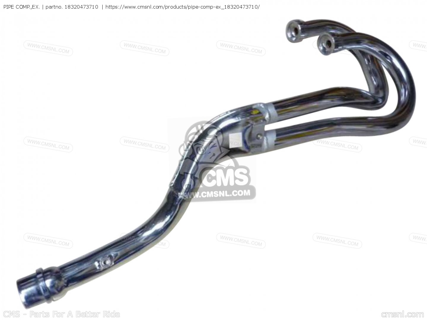

FrangnRocker hat geschrieben: 21. Dez 2022 Ob ich dem Motor der, nun ja , älteren Lady, einen Gefallen tu….
Hallo Stefan,
auch wenn du die Mehrleistung nicht abrufst wird die Entfernung der Drossel dem Motor gut tun. Auf dem Bild https://images.cmsnl.com/img/products/p ... 1_3c64.jpg sieht man, das die Krümmer durch blenden nur noch einen kleinen Durchlass haben. Das hat Honda bis Anfangs der achtziger bei vielen gedrosselten Modellen so gemacht, weils in der Produktion fast nix kostet, tut aber der Thermik der Motoren nicht gut. Laut der Abe muss außer dem Krümmer nichts gemacht werden. Es gibt sogar Edelstahlkrümmer https://www.leiroshop.de/epages/1061885 ... s/KR-CL250 - würde ich aber nur verwenden, wenn die originalen durchgerostet sind.
Bzgl. Tips verweise ich noch mal auf diesen Bericht https://www.oldtimer-markt.de/zeitschri ... is-10-2021 - falls du die nicht auftreiben kannst, Nachricht an mich :wink:

Morgen, hatte 'ne cb250rs, als die aktuell war. "Reduzierringe" ausbohren, dann dreht sie obenrum frei aus, statt gegen Gummi zu laufen. Kann sein, dass es doppelwandige Krümmer sind, weiß ich nicht mehr. Dann aufpassen beim Bohren.

Ist nicht doppelwandig.
Habe ehemals bei meiner CL die Reduzierungen mit einem passenden Kronenbohrer entfernt. Ging völlig problemlos.
Auch mit den 20% Mehrleistung zieht die Kleine noch keine Wurst vom Grill, aber man merkt es schon, das der Motor darf...

Danke für die vielen Kommentare und Tipps! Also die Hülsen raus, ist sogar noch gut für das
kleine Motörchen?
Klasse!
da werde ich mal bei meinem Honda Händler meines Vertrauens nachfragen, ob er mir die Reduzierhülsen
entfernt…..
Er muss es ja auch nach dem Formular gemäss bestätigen.

Man sagt allgemein, daß Motoren, die über die Drosselung des Gaswege durch eine Blende leistungsmäßig herabgesetzt wurden, thermisch schlechter dastehen.
Das gilt wohl auch für Zweitakter, die besonders empfindlich darauf ansprechen, wenn nicht mehr der volle Durchsatz erfolgen kann.
Ich kenne das von den Rotax-Motoren.
