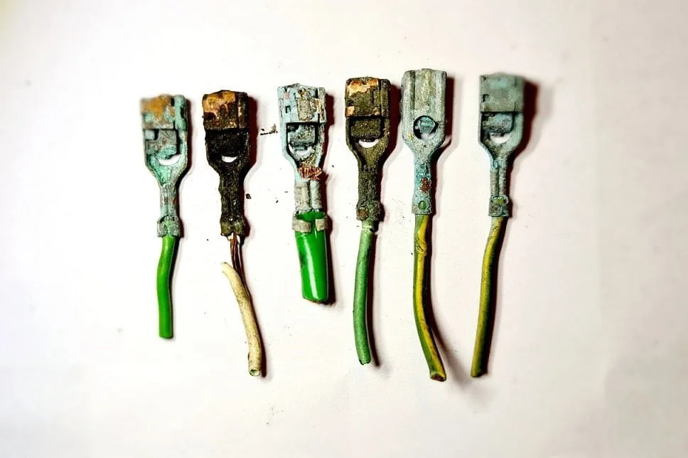

Ich kenne das von nachträglich geänderten Blinker. Oft wird Kabel durch den Blinker geführt und wird manchmal schon bei der Montage beschädigt. Eindringendes Wasser läßt Kontakte vergammeln. Dadurch erhöht sich auch der Widerstand und wenn die Sicherungen knapp ausgelegt sind geht das ganz flott. Kann jetzt nur aus meinen persönlichen Erfahrungen sprechen. Bisher immer alle Fehler selber gefunden.
Sowas https://www.kabelbomen.com/wp-content/u ... s.jpg.webp
