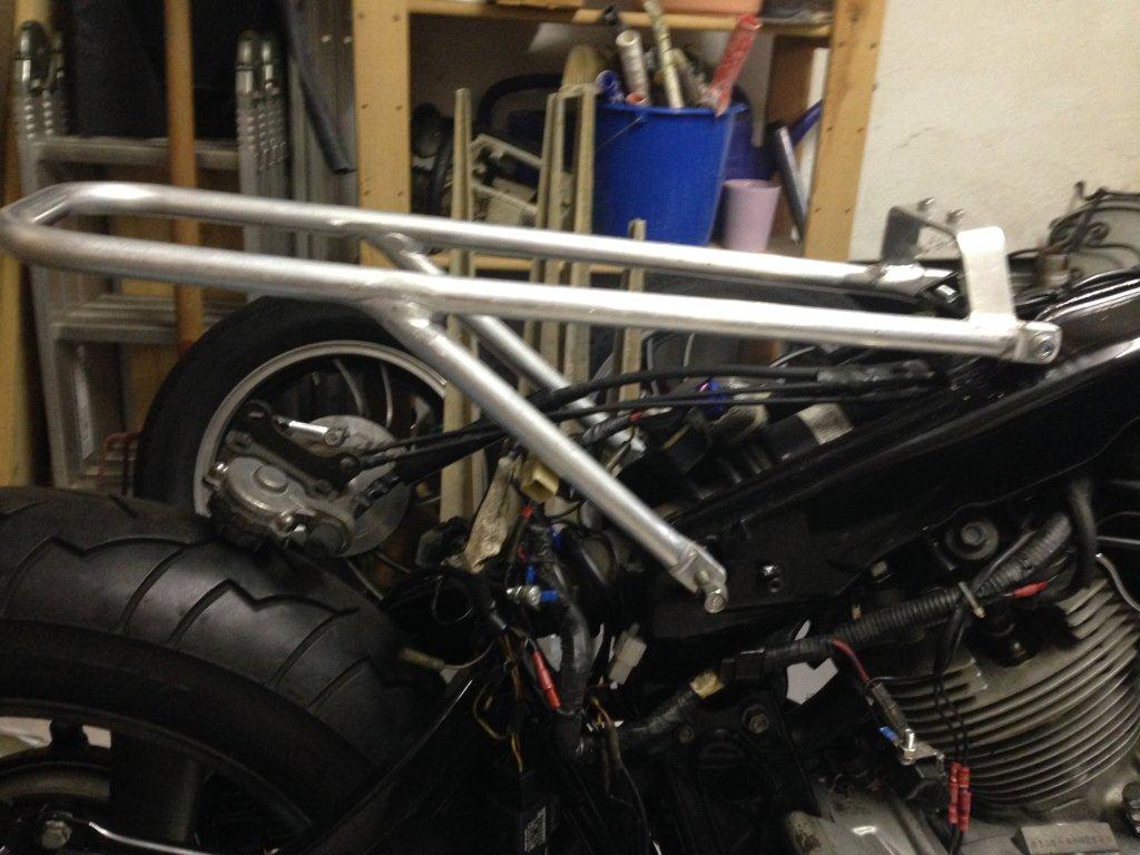

Der nächste Schritt ist jetzt beim Heck noch eine Halterung für Kennzeichen und Blinker zu machen und die rechtlichten Dinge abzuklären (eine Arbeit vor der ich mich am meisten Scheue).
Ich hab zwar schon ein wenig Kontakt mit dem Tüv aufgenommen bezüglich der Usd Gabel, der mich dann aber an eine anderer Firma weiter vermittelt hat, welche dann für die FZR1000 USD Gabel ein Gutachten für ca. 600 Euro erstellt.
Für die Halterung für den Höcker aus dem Alurohrrahmen wird mir dann diese Firma wahrscheinlich auch noch ein Gutachten für 500-600 Euro machen, für die ganzen Eintragugungen beim Tüv rechne ich dann auch nochmal mit ca. 500 Euro.

Am 10. August kommt ein Zivilgutachter zu mir vorbei und schaut sich speziell die die FZR USD Gabel, Alurohrrahmensitzbankhalter und der Diverson Schwinge an.
Er meinte er müsse sich das berechnen, und er macht sich vorallem bei dem Alurohrrahmensitzbankhalter sorgen, er habe letztens auch so einen ähnlich Fall gehabt bei dem auf die Schraube 950Kg lasteten.
Bei der Gabel meinte er dass es vieleicht sein könnte dass die FZR Gabel für die Virago überdimensioniert sei und auch die Bremsen. Da habe ich mir nur gedacht: Überdimensioniert hin oder Überdimensioniert her, letztendlich geht es nur um die Fahrzeugsicherheit. Er müsse auch noch schauen wie sich die Gabel bei einem 2 Zylinder verhält im gegensatz zu der FZR 4 Zylinder
Außerdem meinte er, er müsse auch noch den Fahrzeugschwerpunkt berechnen das sich dieser durch die Gabel verändert.
Dieser Gutachter ist der einzige weit und Breit hier in meiner Umgebung, also wenn dieser mir Steine in den Weg legt, wäre ich sehr enttäuscht und somit wäre eine fertigstellung meines Projektes nicht mehr möglich und es wäre alles um sonst gewesen.
Ich wäre allen XV Caferacerbesitzer dankbar die hier das lesen mir zu helfen, indem sie mir ein Foto oder eine Kopie ihrer XV Umbauteneintragungen (von ihren USD Gabeln und Rohrrahmensitzbankhalter) per Email senden könnnten. (meine Emailadresse die ich hier im Caferacerforum angegeben habe funktioniert nicht mehr, daher mir bitte zuerst eine private Nachricht im Forum senden, dann sende ich euch meine Emailadresse)
Somit hätte ich eine Chance ihm klar zu machen das meine bisher gesetzten Maßnahmen Straßentauglich sind.
Diese Bilder habe ich ihm per Mail gesendet:
