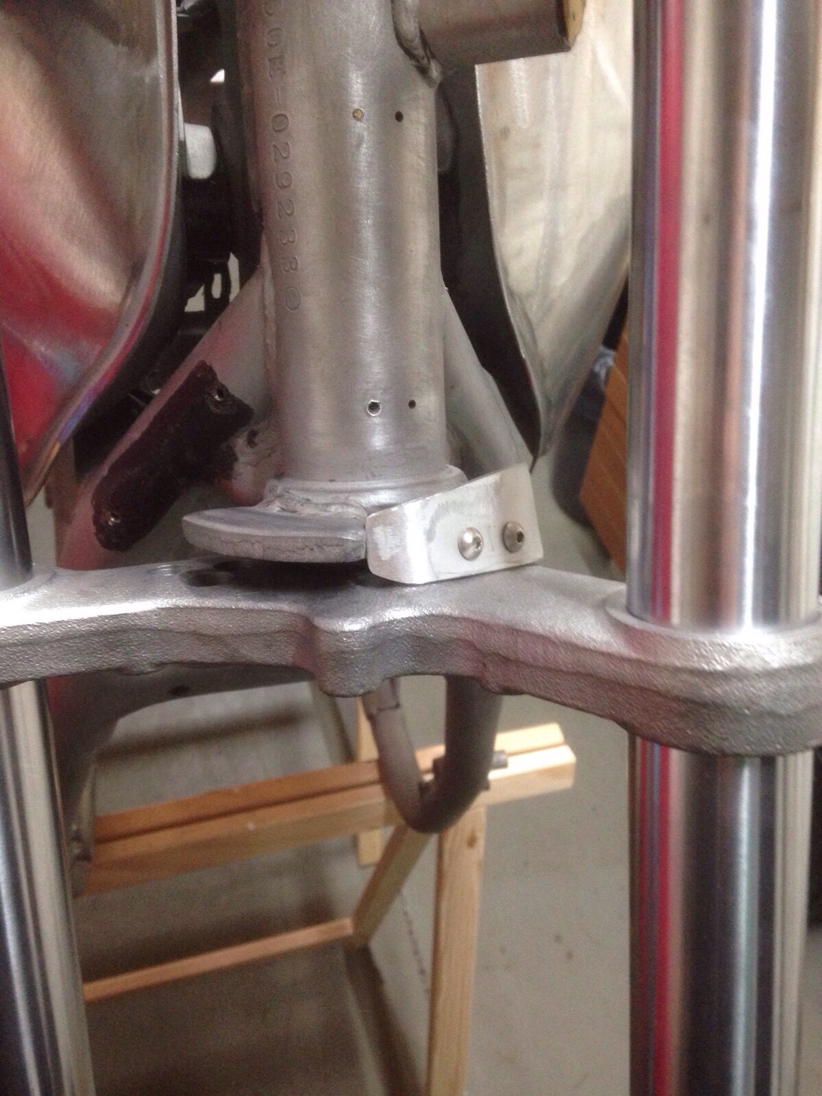

Meine Gabelbrücke...ich habe mir mal einen Halter gebastelt, da ich gerne einen der originalen Instrumente verbauen möchte. Entweder den Drehzahlmesser und für die Geschwindigkeit dann nen kleinen Digitalen irgendwo platzieren, oder die Tachoeinheit und auf die Drehzahl verzichten. Da bin ich mir noch nicht schlüssig.
Hat einer eine Idee für eine Art Gehäuse; Problem ist ja das die Originalen von hinten bescheiden aussehen...
Max1992
Beiträge: 799
Registriert: 25. Dez 2013
Motorrad:: Yamaha Tr1, BSA M33, AME ST800 Tr1
Wohnort: 64404 Bickenbach
Re: Los geht´s...GS 750
Beitrag von Max1992 »
Ikea hat mal Kaffeetassen aus Edelstahl gehabt......
Wen du das richtig machst sieht es keine sau das das mal eine Kaffeetasse war.
Den Henkel sauber entferne, dann auf die passende länge kürzen....zack fertisch kaffetassentachoabdeckung.
Mfg max
frm34
Beiträge: 1436
Motorrad:: Royal Enfield Bullet 500 "Ennie"
CJ 750 SV Gespann "Annemarie"
GS 450 T - Patina-Queen
Wohnort: Wohlenrode
Beitrag von frm34 »
Viele andere Suzuki-GS-Modelle hatten ähnliche Tachos, allerdings schwarz lackiert und am Boden eine Abdeckplatte.
Vielleicht passt da solche Abdeckplatte anderer Modelle??
Jupp100
Registriert: 12. Okt 2013
Wohnort: Sande
Beitrag von Jupp100 »
Edelstahl-Thermoskanne wäre auch
noch eine Möglichkeit.

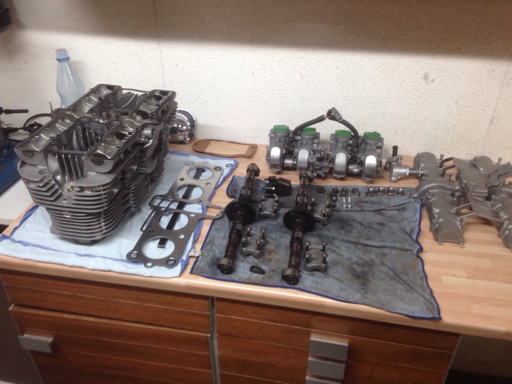

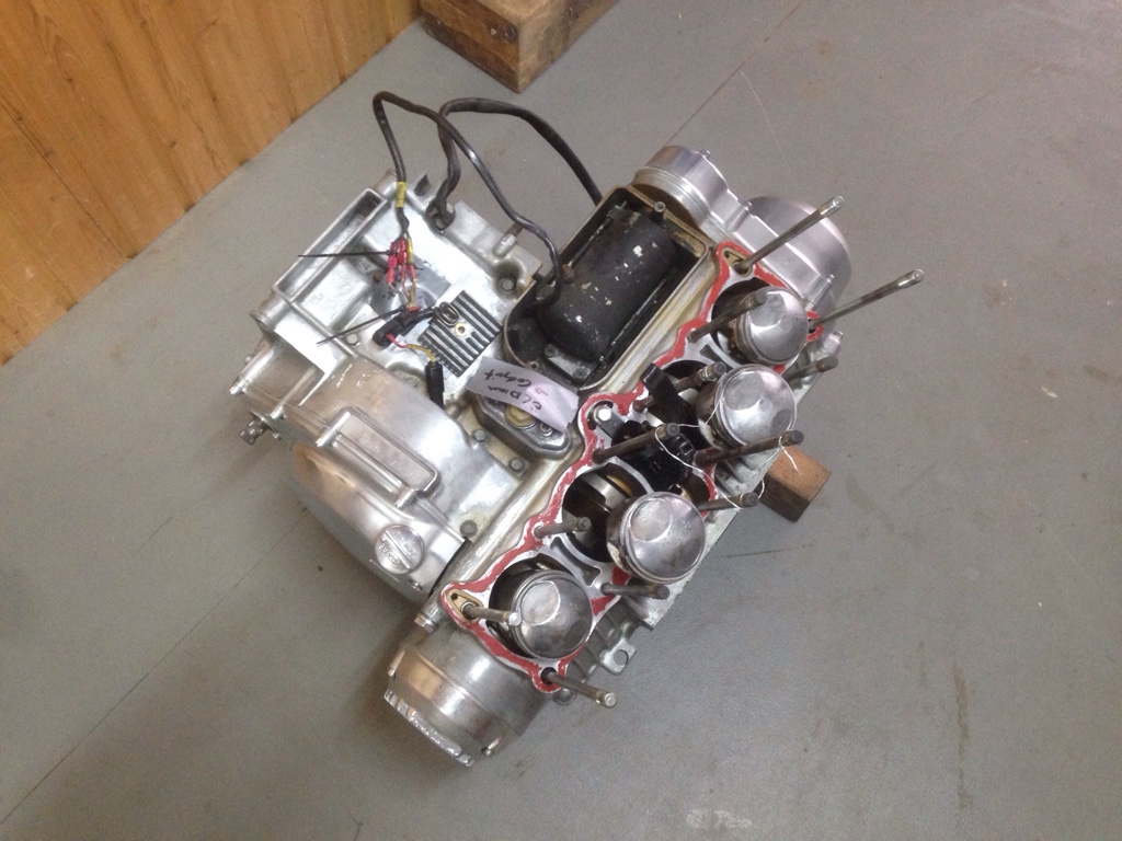

Heute Morgen habe ich mit dem Umbau des Motors begonnen...bzw. den Originalen erstmal wieder zerlegt. Wenn die Teile des 850igers da sind kann alles wieder zusammen gebaut werden.
Der Stand:
