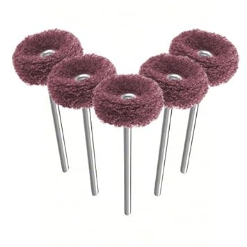

Die Aluteile der 400er habe ich hiermit fürs polieren vorbereitet .
http://www.ebay.de/itm/Schleifvliesroll ... 0857234228
Das Zeug gibbet auch fürn Dremel o.ä. , ganz gut geeignet für kleinste Ecken .
http://ecx.images-amazon.com/images/I/5 ... SY355_.jpg
Fliessfächerscheiben funktionieren auch gut ( fürs Grobe ) .
