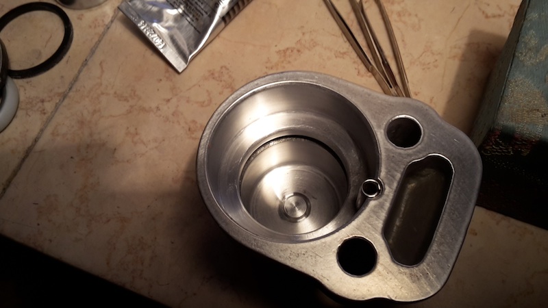

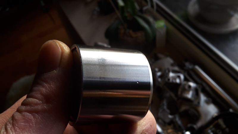

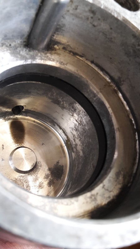

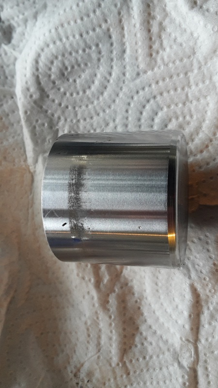

Hallo
Betr. Alufolie ... das funktioniert so schlecht nicht , Koffeinhaltige Limonade braucht man nicht ( es sei denn man steht auf das Zeug ) :wink:
vorher
nachher
vorher
nachher

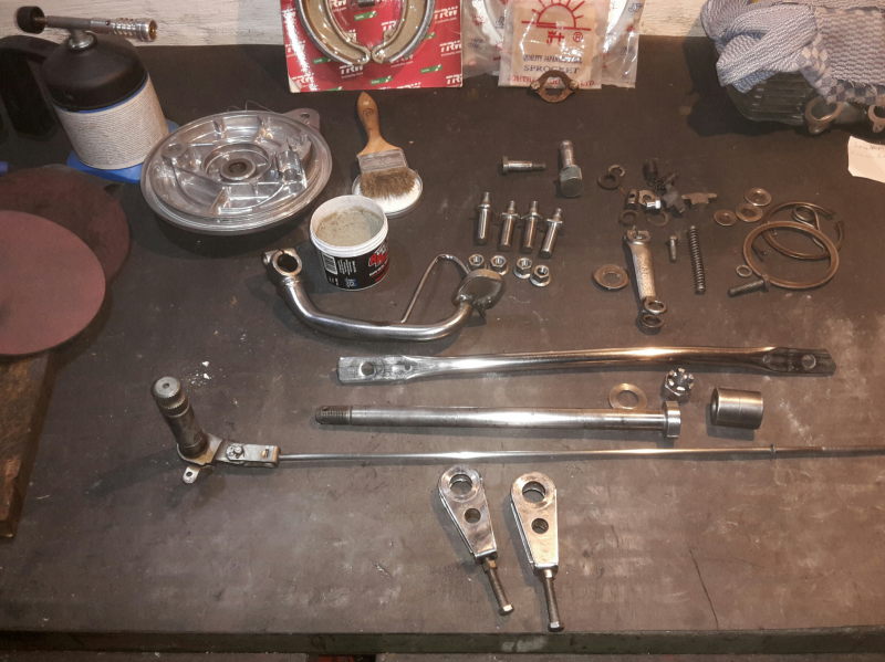

Hab mal selber n Langzeittest mit RPM gemacht ( http://www.oldischutz.de/12.html ) , funktioniert .
http://www.caferacer-forum.de/viewtopic ... &start=130
Hab neulich mal wieder ein paar Teile der 400er damit behandelt ( unter anderem die im o.a. link gezeigte Drehmomentstütze nachdem ich sie gereinigt hatte ) .

Meister schraubnix - nix für ungut aber soweit ich das Anliegen verstanden habe geht es darum ein komplettes Motorrad zu konservieren. D.h. verschiedene Materialien und auch lackierte Teile mit Lackschäden. Das Zeug das du in deinem Link erwähnst ist für blanke Metalle (Eisen,Alu, Guss ect.) Mit dem Zeug willst du aber sicherlich keinen lackierten Tank einpinseln. Und für jedes Teil ein Mittelchen mag zwar die ganz tolle Lösung sein, jedoch ein wenig unpraktikabel. Dann biste ja nur noch stundenlang am rumputzen und hast einen Mittelchenschrank im Wert von deinem Moped.
