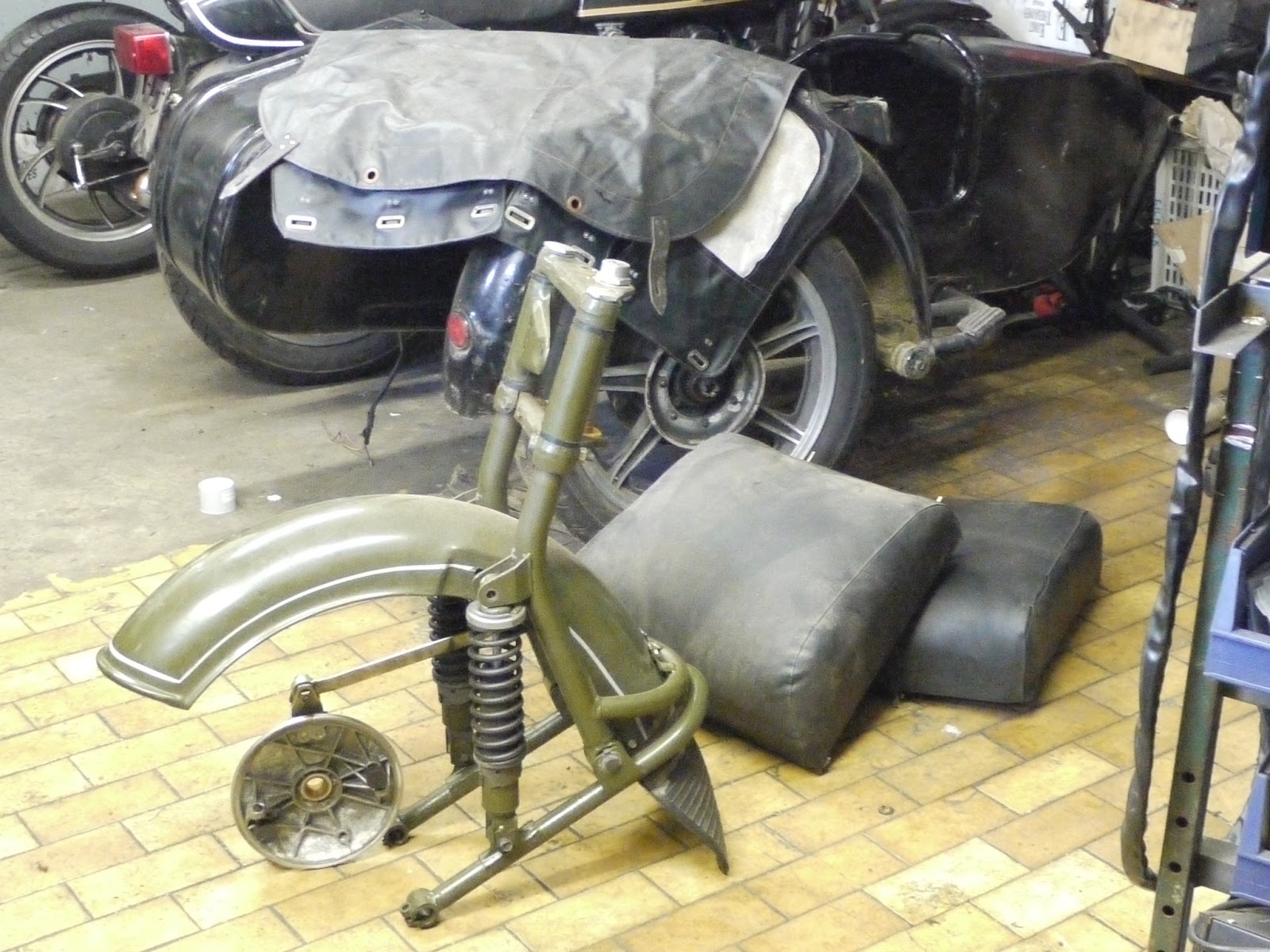

Aber ganz wichtig: Am Donnerstag gabs einen erfolgreichen Beutezug beim Ural-Importeur:
Damit hab ich einen NOS-Beiwagensitz und eine neue Plane und die Ausgangsbasis für meine Eigenbau-Schwinggabel.
