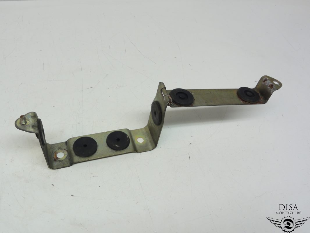

obelix hat geschrieben:Aber - bist Du sicher dass das bisschen Feder die Batterie sicher festhält?
Dem Konstrukt würde ich ned über den Weg trauen:-)
Wieso sollte sie das nicht tun? Bei anderen (serienmäßigen) Batteriehaltern ist die Batterie nach oben hin gar nicht gesichert.

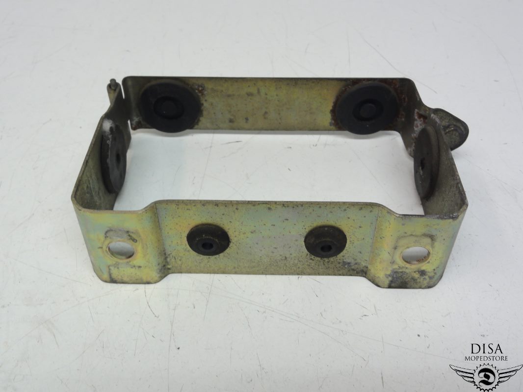

f104wart hat geschrieben:
Ich kenn keine Batteriehalterung, die komplett ohne Fixierung auskommt. Die in Deinem Link klemmt, so wie ich das sehe, eben horizontal über die Seiten. Ich seh da hinten links ein Scharnier und rechts an der Seite ne Hebelage. Die "Federung", die ich angesprochen habe, erscheint mir nicht dazu geeignet, die Batterie am "hüpfen" zu hindern, bei heftigen Wellen oder Schlaglöchern. Bei ner 90° Schräglage vmtl. erst recht nicht. Letzten Endes isses auch relativ egal, solange sie ned auf die Strasse hüpft:-)
Die Frage ist, ob so ne Halterung nicht direkt auf die Haltbarkeit der Batterie durchschlägt. Die mögen i.d.R. so harte Schläge, die da entstehen können, nicht auf Dauer. Und ob der Graukittel das so mag, steht ja auch noch in den Sternen.
edit: Link vergessen....
Hier noch die Ansicht aufgeklappt in Einbaulage...
Beiträge: 8793
Re: Umbau Suzuki GS1000 fehlende Gutachten
Knaui hat geschrieben:@ Obelix, die Batterie ist an der Seite verklemmt, das Leder mit Feder ist nur was für die Optik ;)
Schön - dann bin ich beruhigt und halt's Maul:-) Hauptsache, dass der Kasten ned zur Hüpfburg wird - die Optik ist interessant, hat sowas steampunkiges:-)
