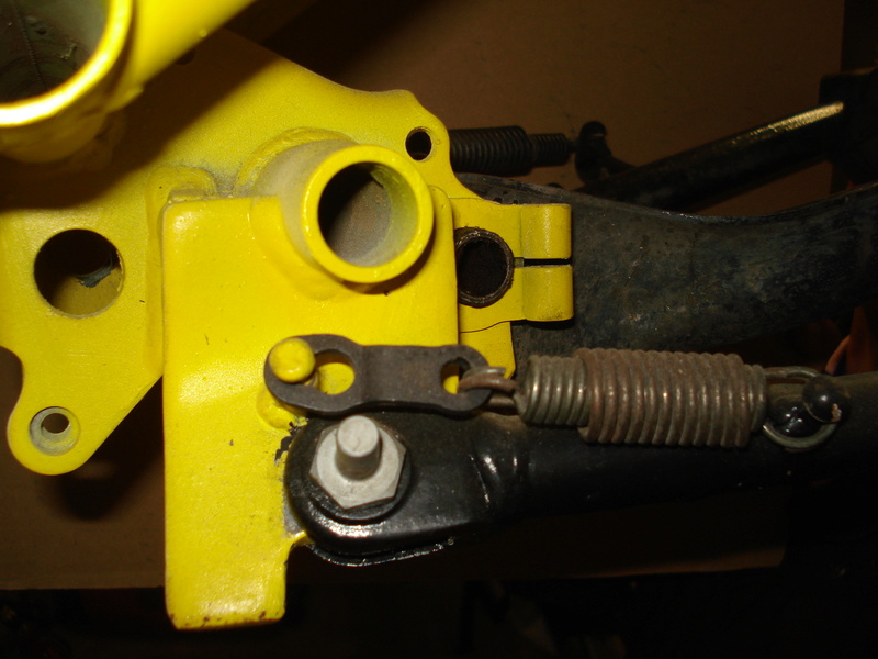

Ehrlich gesagt sehe ich Dein Problem nicht.
Der Hauptständer wird in den Halter geschoben, der hohle Bolzen durchgeschoben und mit den Klemmungen fixiert.
Dann wird die Feder eingehängt. Zwischen Feder und Rahmen ist dieses Blech. Mehr isses net.
Es geht eigentlich alles aus den Zeichnungen von CMS hervor oder ergibt sich bei der Montage.
Alle Teile sind dort abgebildet und können über die Productinfo vergrößert dargestellt werden.
Vielleicht gibt es ja im CX-Forum jemand, der ein Foto für Dich hat.

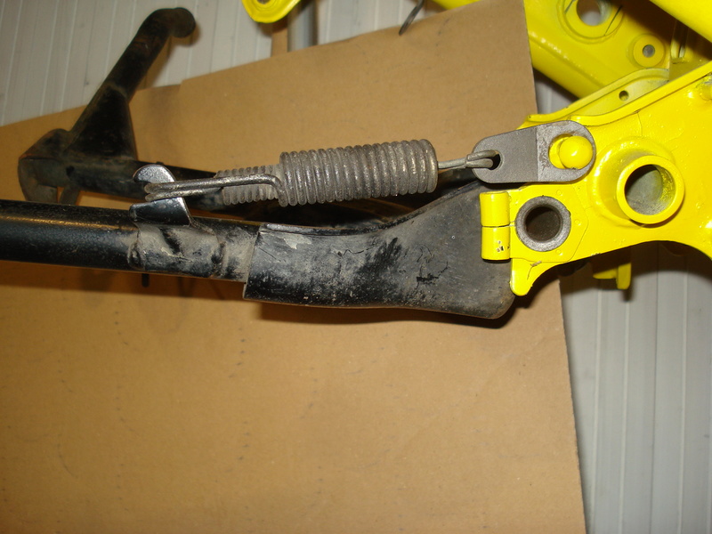

Re: Benötige Bild CX 500 Hauptständer / Bremslichtschaltermontage
Hallo recycler,
Wie gewünscht die Bilder zu:
Ich und mein Hauptständer
Die beiden Schrauben zur Fixierung der Hülse habe ich kurzfristig nicht gefunden. Sollte aber möglich sein sich das vorzustellen.
Zur Sicherheit, ich und mein Seitenständer
@ Ralf,
Habe den Rahmen extra wegen Rost- und Schmutzrisiko und einem einigermassen deutlichem Hervorheben der wichtigen Komponenten in einem kontrastreichen Gelb lackiert. Habe weiterhin bewusst mit Tele fotografiert um jedwedes Verletzungsrisiko zu reduzieren. Danke für die Warnhinweise. Keine Blessuren bei der Aktion.
Bernd
P.S. Nein die Teile werden in diesem Zustand nicht verbaut. Der Rahmen ist, auf jeden Fall mit diesem Farbton, kein Projekt.
@ Ralf,
Bernd
Vielen, vielen Dank Bernd.
Hilft mir wirklich weiter. Muß noch eine andere Federhalterung bauen und brauche die Halbmonde nicht.
Super Sache
recycler (Michael)
Super Sache
recycler (Michael)
So,
hab mir die eine Federhalterung nachgebaut, die Halbmonde in die Kiste geworfen, noch die Federn etwas gekürzt bzw. eine für den Bremslichtschalter gebaut und jetzt funzt alles prima. Heute lief auf der Güllemotor zum ersten Mal! Der Vorbesitzer hatte soweit alles ordentlich gemacht, was ich bisher gesehen hatte, sprich Motor- und Kardanöl gewechselt, Gabel überholt aber dann die verranzten Vergaser eingebaut. Nach dem Zerlegen/Reinigen schnurrt die Kiste wie ein Kätzchen.
Habe gerade die Räder ausgebaut, die ich am Wochenende lackieren werden und Reifen bestellt.
Ciao
recycler
Ciao
recycler
