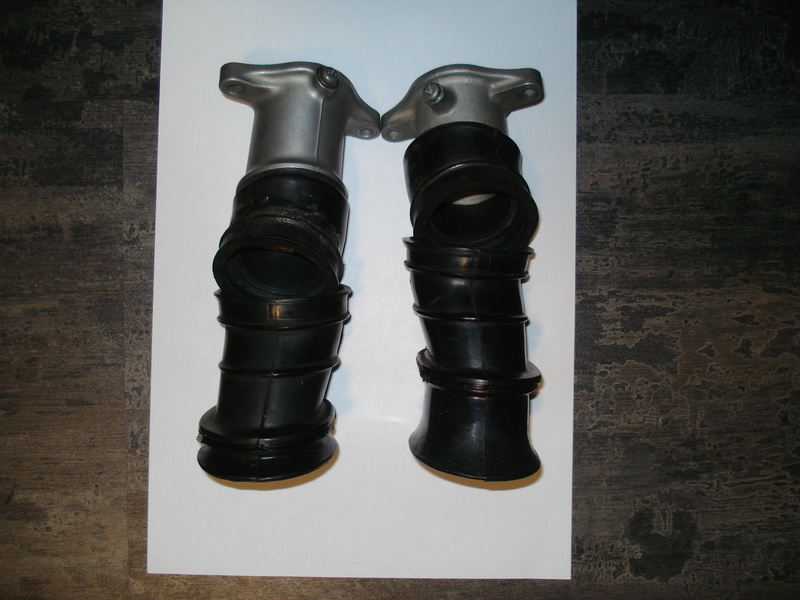

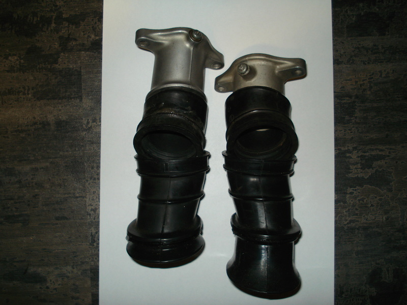

Re: Ansaugwege CX 500
Beide haben fast recht
DIE TRICHTER IN DEN lUFTFILTERKASTEN SIND UNTERSCHIEDLICH LANG!
Gruß Peter
Gruß Peter
Hallo Ralf,
Nein, bei mir ist nichts schief. Die Vergaser stehen in Flucht.
Ich wollte nur darauf hinweisen das es augenscheinlich wichtig zu sein scheint, neben der Diskussion um längere oder kürzere Rohre im Ansaugtrakt, bzw. zum Luftfilter um ein gutes Strömungsverhalten zu bekommen das beide Systeme in Summe gleich lang sind.
Und das man die K & N eventuell um die Motorcharakteristika wieder Richtung original zu verändern über ein Verlängerungsrohr nach hinten versetzt. Und dabei rechts das Verbindungsrohr 20 od. waren es 22 mm Zylinderversatz länger macht.
So jetzt zwei Bilder zur Darstellung. Das rechte Verbindungsrohr zum Luftfilter ist um die Länge länger die der Ansaugstutzen kürzer ist.
Und das Stück ist unsichtbar im Luftfilter. Also nix schief, aber vorhanden.
bzw. mit Zylinderversatz
Die Vergaser haben die gleiche Länge, also habe ich mir geschenkt diese zwischen zu fummeln.
Bernd
Sag ich doch
Hab mal die billigen von Louis mit unterschiedlich langen "Rohren" zwischen Filter und Vergaser probiert , - aber keinen Unterschied erkannt- ob beide gleich lang oder unterschiedlich lang montiert waren
Peter
