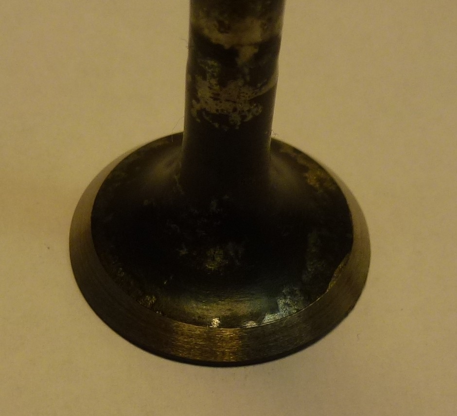

Re: My first C-Racer - CX
anbei die Fotos der Schlepphebel bzw Ventile
Meiner Meinung nach ok - ist schwer zu fotografieren
- Beiträge: 17925
Hmmm, das Klebeband scheint noch in Ordnung zu sein. Mach mal ein Bild von den Schaftenden
Das verschwommene Etwas, was man da erkennen kann, schaut auch eingelaufen zu sein. Wie stark, ist so aber nicht zu beurteilen.
- Beiträge: 19534
Der eine Schlepphebel (wahrscheinlich der, der zu der verschlissenen Nocke gehört) ist etwas eingelaufen, aber sollte noch verwendbar sein.
Das Foto mit den Ventilschaftenden ist mir zu unscharf. ...Kannst ja auch selber sehen, ob da Pitting dran ist oder nicht.
Die Bilder könnten zwar detail genauer sein, mit Makro forografieren, aber ich meine genug erkennen zu können.
Die Gleitflächen zur Nockenwelle würde ich mit 1200 er Schmiergelleinen behandeln und danach polieren. Dann weiter verwenden.
Die Enden der Ventile sind von den Einstellschrauben eingedellt. Das bedeutet das ein passgenaues Einstellen der Ventile nicht
möglich ist, da die Tiefe der Dellen immer noch dazu gerechnet werden müsste.
Also Nachschleifen. Wer einen Schleifer an der Hand hat ist klar im Vorteil. Sonst konzentriert von Hand über Schmiergellleinen ziehen
das auf einer Glasplatte liegt. So habe ich es machen müssen. Nette Beschäfigung für lange Winterabende.
Neue Ventile kaufen wäre auch eine Möglichkeit.
Die Einstellschrauben kosten in England nicht die Welt.
Bernd
Bernd
Ich habe mir die defekten Ventileinstellschrauben anpassen lassen.
Dabei kann sich die Schraube nicht mehr in das Ventil eindengeln. Bei den Ventilen wurde der Schaft und der Sitz neu geschliffen.
Ebenso die Ventilsitze im Zylinderkopf.
Bisher so 3-4000km ohne Probleme.
