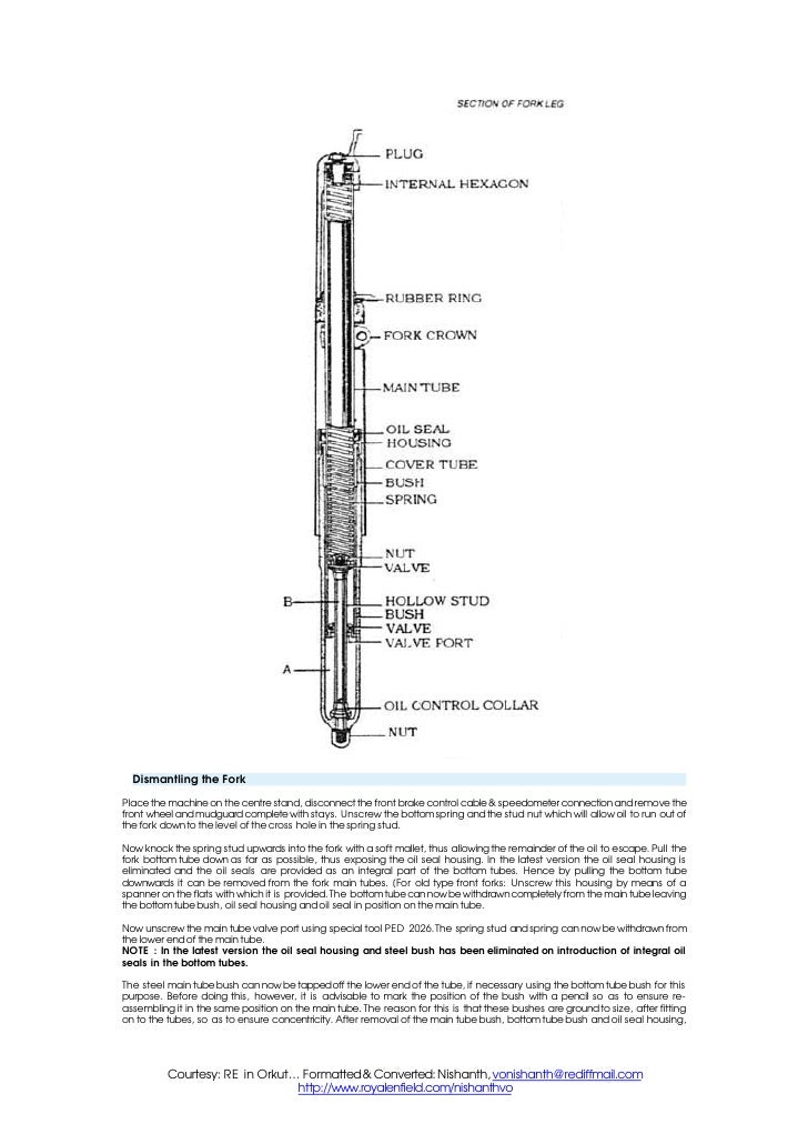

Ok, anscheinend habe ich da zu wenig Angaben gemacht.
Die Gabel ist aus einer Royal Enfield, hydraulisch gedämpft, Zweikammernsystem mit Zug- und Druckstufe. Das Design ist aus den frühen 50ern - ich vermute mal, da gab es kein extra Gabelöl zu kaufen. Das Handbuch sagt dazu: "The fork is filled with a light oil (S.A.E.20)"
Daher die Frage, ob diese Öle vergleichbar sind, oder nicht und auf was (also, welches Öl) sich diese Angabe bezieht.

- Beiträge: 17648
Re: Gabelöl?!
Wie jetzt, Dämpfermodell?
So schaut "der Gerät" aus.
In neueren Handbüchern steht nun Hydrauliköl, oder SAE10W-30. Andere verwenden 15W-40, oder stinknormales ATF.
Die Dämpfung der Gabel erfolgt in der Druckstufe übrigens unter anderem durch eine art Hutmutter mit seitlichen Bohrungen, die die Dämpferstange fixiert und gleichzeitig als Drossel wirkt, zusammen mit den Ventilen und der "Luft" zwischen Stange und Gleitring. Von dieser gibt/gab es wohl drei verschiedene mit unterschiedlichen Bohrungen auf verschiedenen Modellen.
Mir wird wohl nichts übrig bleiben, außer zu probieren. Für den Primär habe ich ohnehin ATF und im Motor 20W-50, 10W-30 bekommt man quasi überall. Stellt sich nur die Frage, mit was ich anfange.
Eine Empfehlung war mal von bei dickflüssig anzufangen und ggf. weicher zu werden. Könnt ihr das bestätigen, oder doch lieber anders herum, von weich nach hart?! Da die Chief ja eher ein Cruiser wird und ohnehin schon fett bereift, wäre da wohl eine weiche Dämpfung zu bevorzugen, ohne dabei schwammig zu werden.
