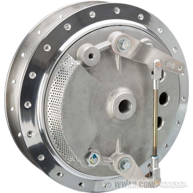

hier gut zu erkennen https://www.wwag.com/step/800/175346.jpg (Doppel-duplex)
hoffe etwas Licht in das Dunkel der Trommelbremse gebracht zu haben
