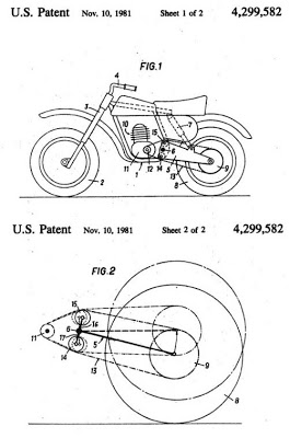

Spontan würde ich hier mal das ATK-System vorschlagen.
Ist auf ebay-Kleinanzeigen grad ein neues, unbenutztes System drinne...
Sowas sollte man doch auch selbst bauen können, oder?

Beiträge: 8895
Re: Kettenschleifer für die GN / SP
Das Wirkprinzip beruht auf zwei Rollen, um die Kette sauber zu führen, siehe hier die Zeichnung. Mit nur einer Rolle hast nur ne Distanz zur Schwinge auf einer Seite (was aber in diesem Fall ja ausreichend wäre).

Das ATK-System ist eine interessante Konstruktion, aber die Bausätze
zum nachträglich anschrauben wie in Obelix' link sind meiner Erfahrung
nach mit Vorsicht zu genießen. Ich hatte das mal an meiner XT, es war
nicht wirklich praxistauglich da es immer wieder locker geworden und
daraufhin die Kette von der Rolle gesprungen ist.
Ein Freund hat sich so ein System selbst gebaut, und am Ende stand er
mit einer komplett neu angefertigten Hinterradschwinge da ...
ist also kein plug&play Problemlöser das Ding.
