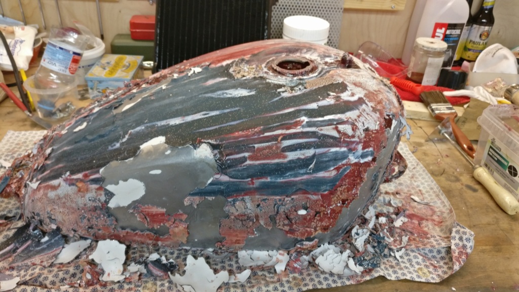

Kann auch nur bestätigen, dass Beize funktioniert - muss halt eine gewisse Temperatur haben. Hab' immer ganz einfachen Baumarktabbeizer benommen, am liebsten ein Gel.
Bei "Ratstyle" muss man gar nichts, alles außer frisch lackiert ist richtig.
Was tun mit dem alten Tank?

Yepp. Rinfach an ein paar Stellen mit Schliefvliess den Lack anschubbern, bis stellenweise die Grundierung durchscheint oder auch das Blech, dann mit Essigwasser anrosten, fertig. Macht man es richtig, sind die Stellen auch logisch und man hat nen authentischen Rat-Look.Hux hat geschrieben: 13. Jun 2019Bei "Ratstyle" muss man gar nichts, alles außer frisch lackiert ist richtig.
Rat hat nix mit allen Lack runter und Blankmachen zu tun...

"Ratstyle" ergibt sich sogar mit dem Abbeizer ;)
Der Tank ist mit dem Grüneck Zeug eingepinselt worden. Und wie Bernd schon sagte: Nach einigen Tagen blätterten die Reste von allein ab. Dabei habe ich noch nicht mal den Tank eingepackt. Stand vier Tage in der Garage so rum.
