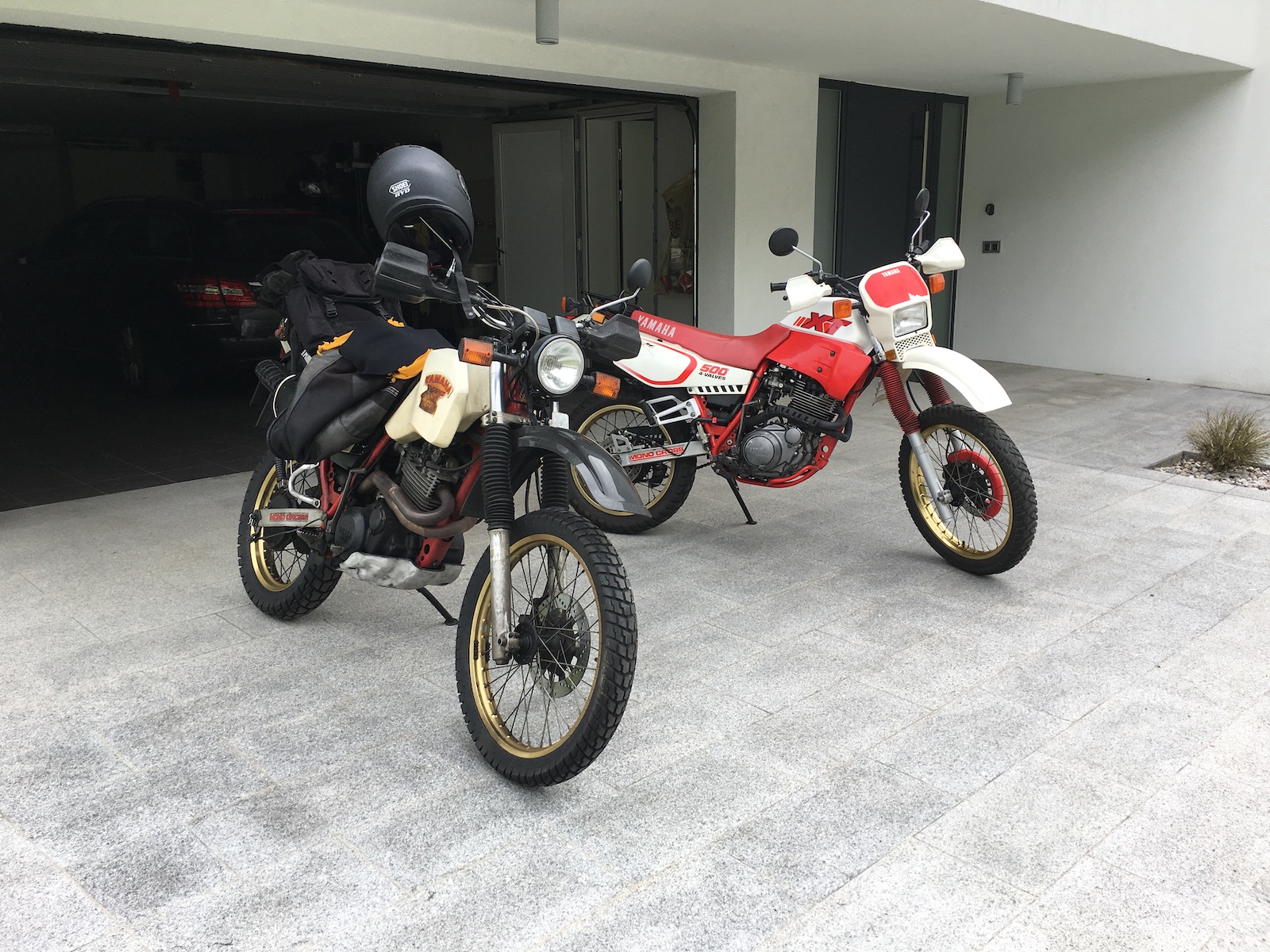

Nur mal so als Anregung, das ist meine 43F mit Rundscheinwerfer... kleine Änderung große Wirkung. Sieht gleich viel klassischer aus.
Man kann auch eine 18er HR-Felge von der 43F/2KF als VR einspeichen, wenn man Geld sparen will. Mit einem niedrigen Kotflügel vorn, schaut das 21er Rad auch nicht mehr so groß aus.
