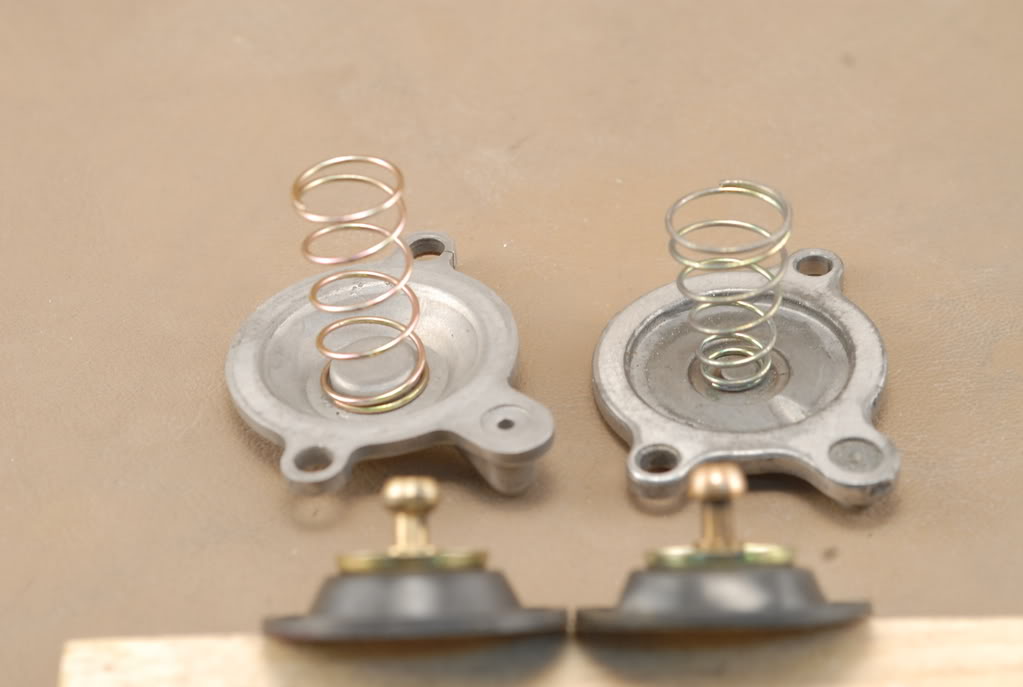

Hab heute die Vergaser auseinander genommen, gereinigt und frisch bedüst. Waren dreckig und zu. Dabei ist mir aufgefallen, das diese Luftmembranen alt und neu unterschiedlich lange Stifte haben. Kann ich dennoch die neuen & kürzeren verbauen, oder muss ich die alten verwenden?

Das sollten schon die passenden sein.
Der längere Pin sollte zu dem gebeulten Deckel mit der zylindrischen Feder passen.
Der kürzere Pin sollte zu dem geraden Deckel mit der konischen Feder passen.
Wobei ich mir da aber auch nicht sicher bin!!!

Interessanterweise habe ich die zylindrische Feder am Altteil und in der neuen Packung. Da muss ich nochmal schauen ob es unterschiedliche Bestellnummern gibt

Die Darstellung bzw. Zuordnung der Vergaserbestandteile zu der Luftabsperrmembran ist nicht korrekt.
Habe noch mal geprüft.
Gewölbter Deckel - zylindrische Feder - kurzer Kolben
Flacher Deckel - konische Feder - langer Kolben
Leider scheinen nur noch kurze Kolben produziert zu werden. Es gibt zwei Bestellnummern. Nach eigener Erfahrung auch bei als
qualifiziert eingestuften Händlern habe ich nur kurze Kolben bekommen, egal welche Feder mitgeliefert wurde.
Demzufolge musste ich diese einbauen. Ich stelle keinen Unterschied fest.
Also besser " falsche " neue Kolben mit den richtigen Federn als alte Membranen die schon ein kleines Loch haben od. eventuell kurz
davor sind aus zufallen.
