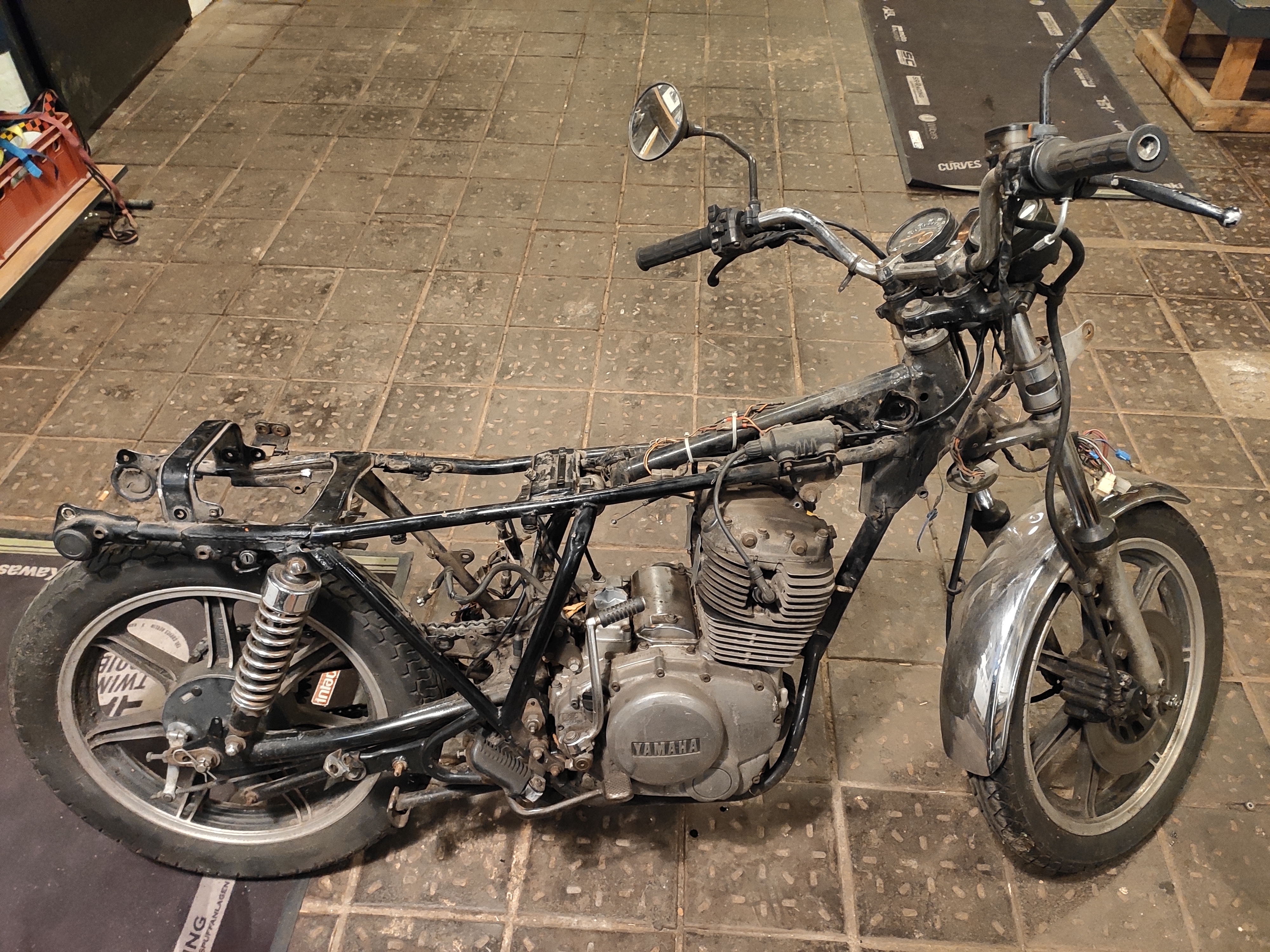

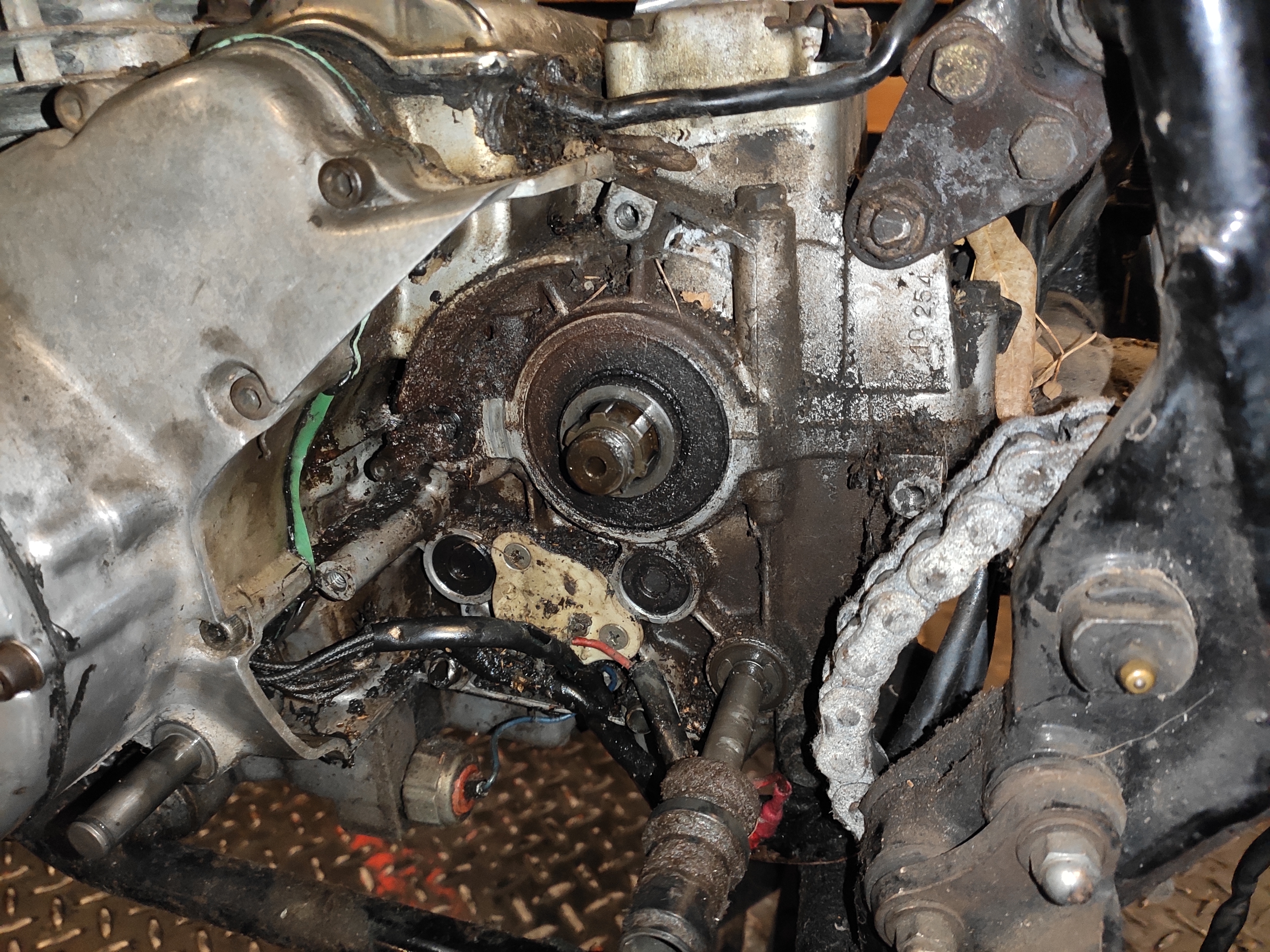

Beim Zündung einstellen kam aus der Lima nachdem der Decke ab war direkt erstmal ne ganze Menge Öl entgegen. Da kommt wohl immer nen bisschen was, aber da ist echt gut was rausgegangen und hat auch nicht mehr aufgehört. Von daher dachte ich mir, mache ich gleich alles raus, wie gesagt, den Motor will ich eh aufmachen
Dann gings erstmal an die Demontage:
Nach der ersten Session sah es dann schon mal folgendermaßen aus:
Anschließend habe ich dann noch Ritzel und Kette demontiert, sowie jegliche Armatur bis auf Bremse vorne. (Kette sah echt eklig aus :D)
Als nächstes werde ich jetzt den Motor rausnehmen. Dann alles was noch am Rahmen ist ab und etwas mechanisch bearbeiten (Loop hinten ran). Werde weiter berichten!

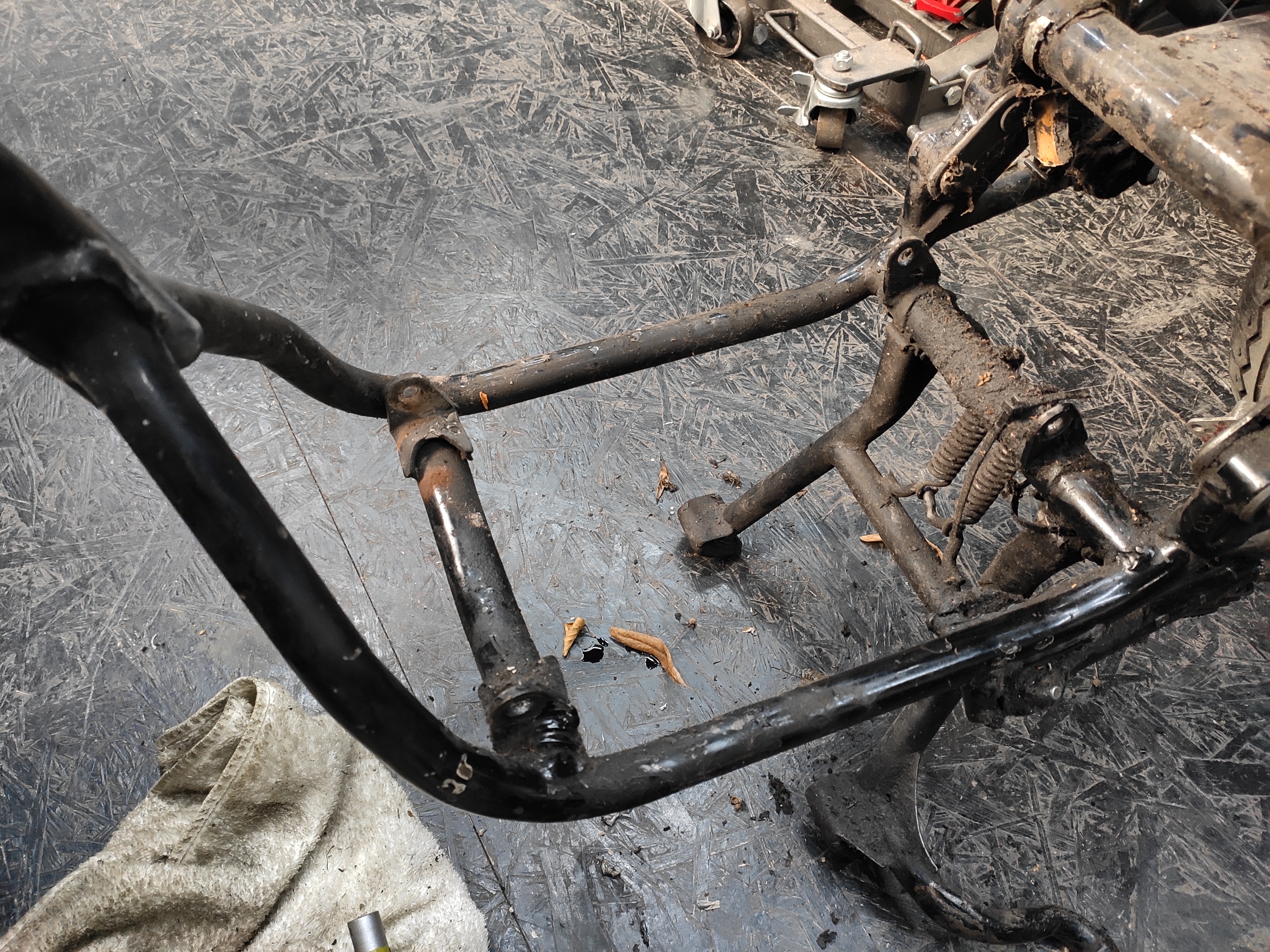

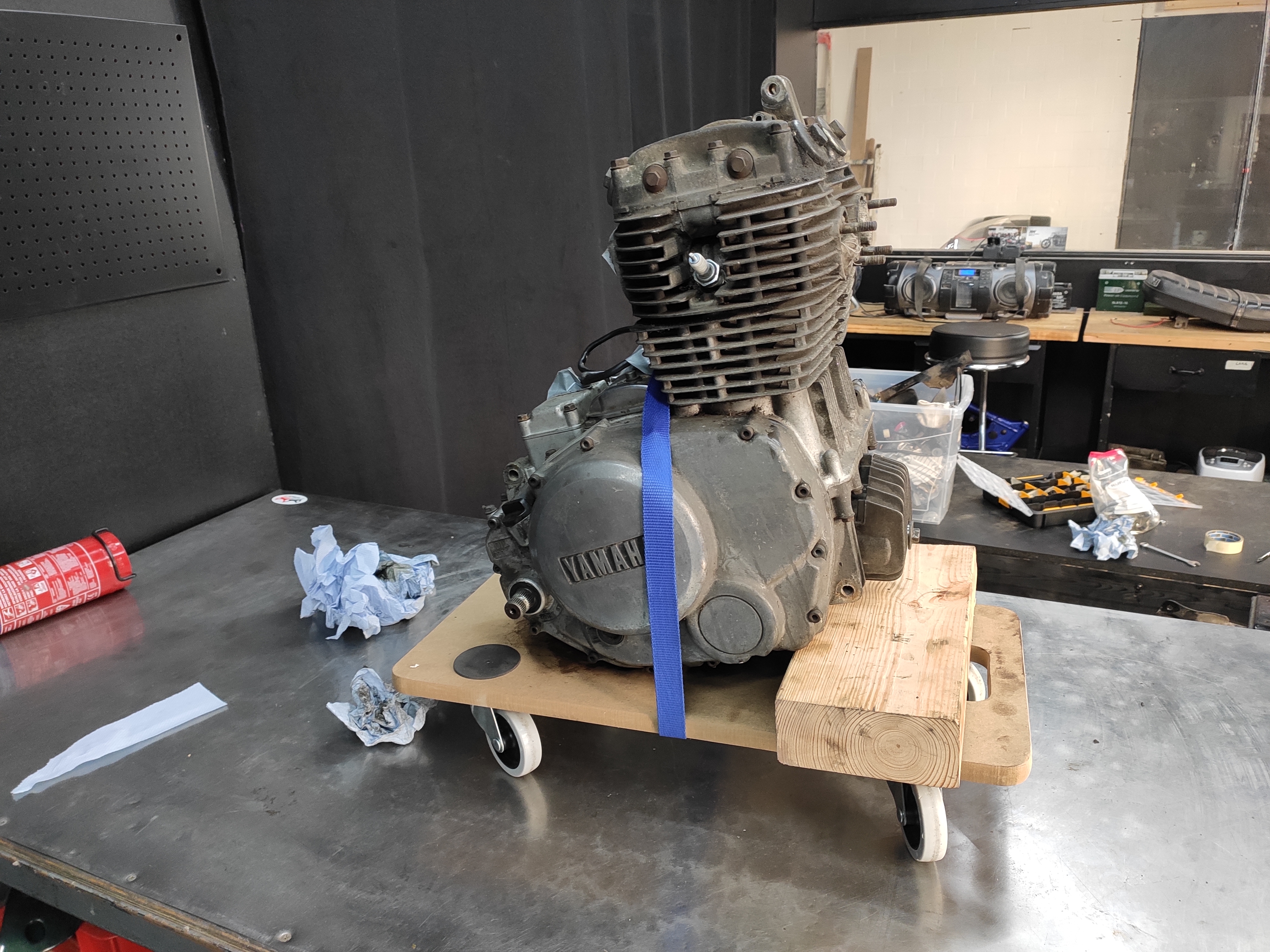

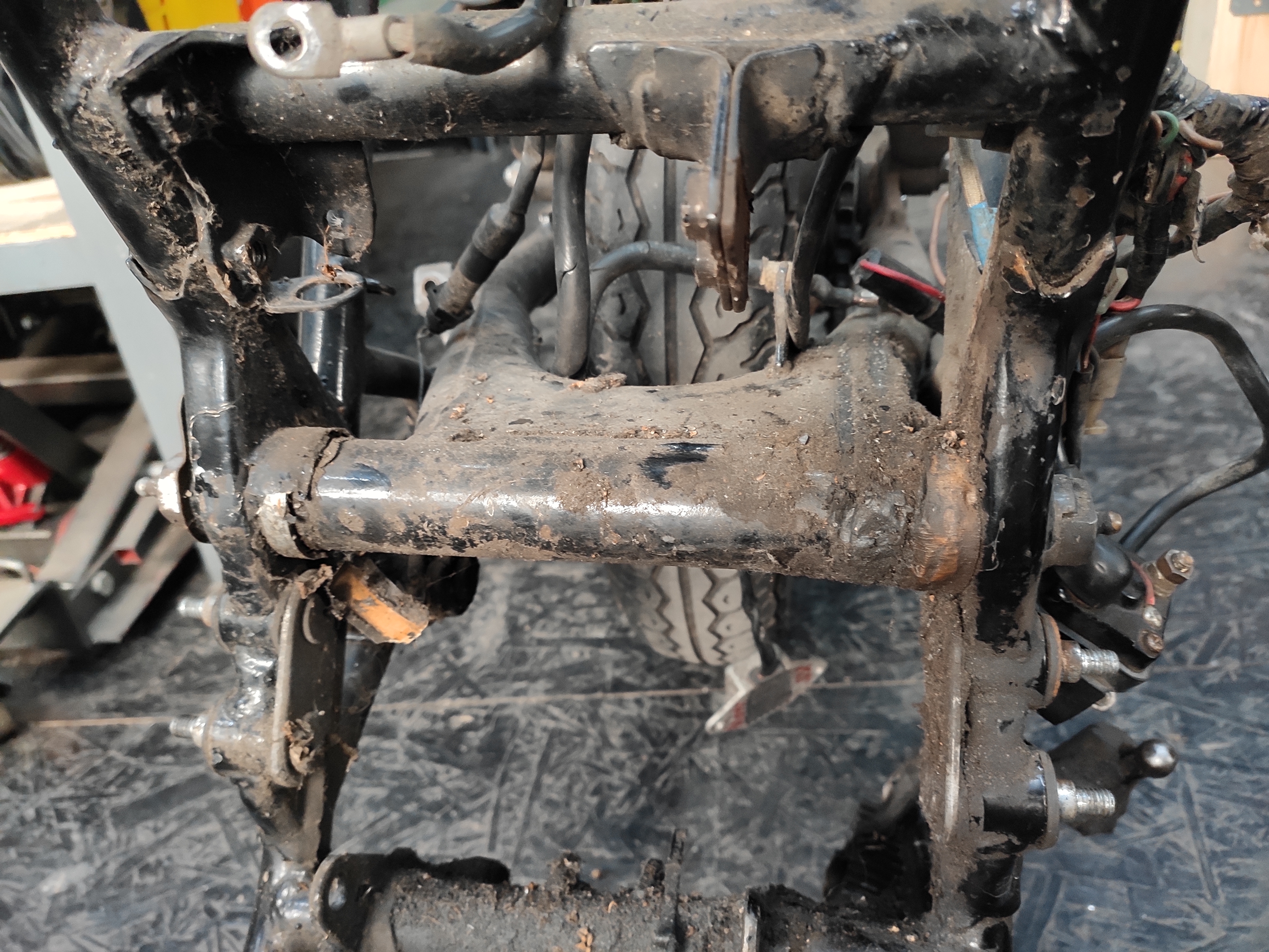

So es ging wieder ein bisschen weiter:
Zum Festlegen der Linie habe ich vorerst alles demontiert um nur noch das rolling chassis zu haben. Der Plan ist es jetzt, mit verschiedenen Komponenten erstmal zu schauen, wie es aussehen wird, bevor ich Änderungen am Rahmen vornehme.
Der Motor steht jetzt erstmal aufm Rollbrett und wartet. Der kommt dann etwas später dran.
Rahmen und Schwinge haben schon ordentlich Dreck über die Jahre abbekommen, ich hoffe der Sand strahlt das alles schön weg
