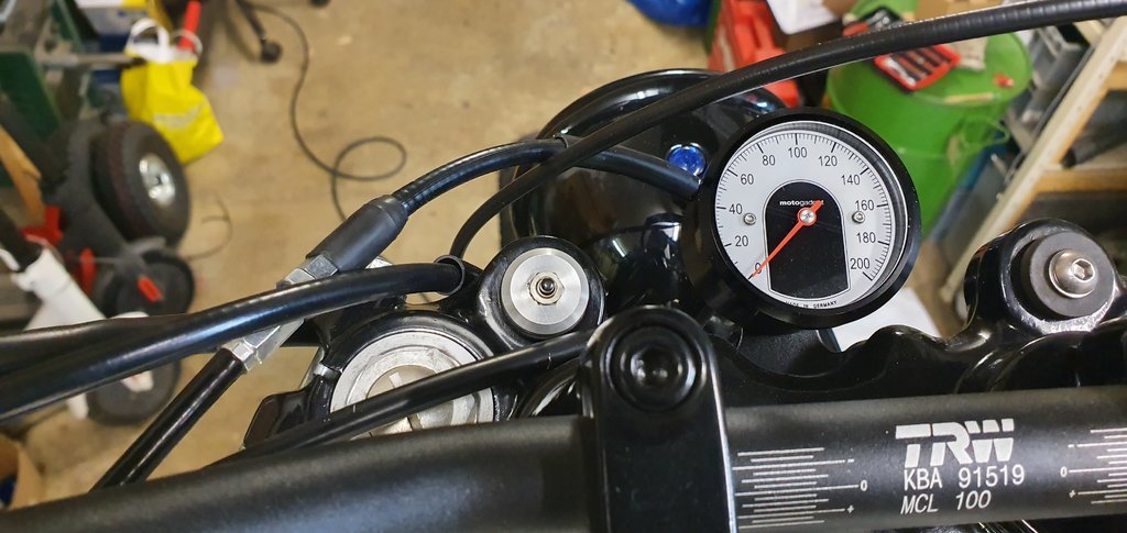

Drehen kann ich dafür aber auch ganz gut, mal schnell für die freien Löcher in der oberen Gabelbrücke zwei Stopfen gemacht, einer mit Ausnehmung für den Taster des Tiny-Tachos
Der zweite nur glatt (nicht am Foto, kommt noch), beide nehmen die Fase am Tacho formal auf und sehen herrlich technoid aus.
Vielleicht noch schwarz eloxieren lassen? Hmmm....

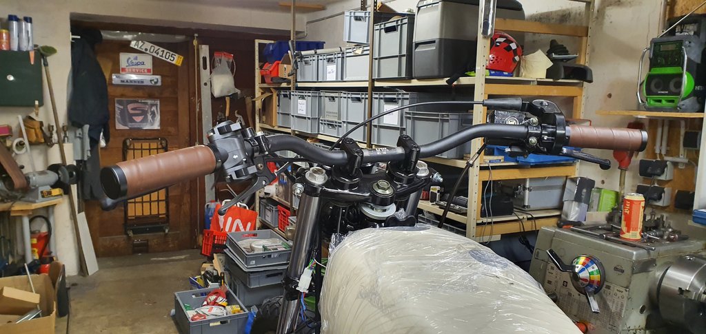

Tja, und nun, wie versprochen - die Griffe. Dies sind die VIERTEN welche ich kaufte für dieses Bike.
Variante 1 gefiel nur mir, Variante 2 nichtmal mir, Variante 3 fand wieder mal bei Martin kein Gefallen und Variante 4 - nun seht selbst.
Waren zum Glück bei Louis im Abverkauf, sonst wären sie echt zu teuer gewesen
30 Euro für kein blödes Gerede mehr im Sinne von "aber die Griffe" oder einem Blick in Richtung Lenker und einem seufzenden Kopfschüttler (er kann da echt beharrlich sein, der Gute). Jetzt aber gefallen mir die Griffe selbst besser. Also passt es schon. Und das Budget - ach, was solls. Matthias hat eh bald Geburtstag und was schenkt man denn sonst? Sollte ich gleich das Mopped zur Party mit Masche drauf mitbringen...
