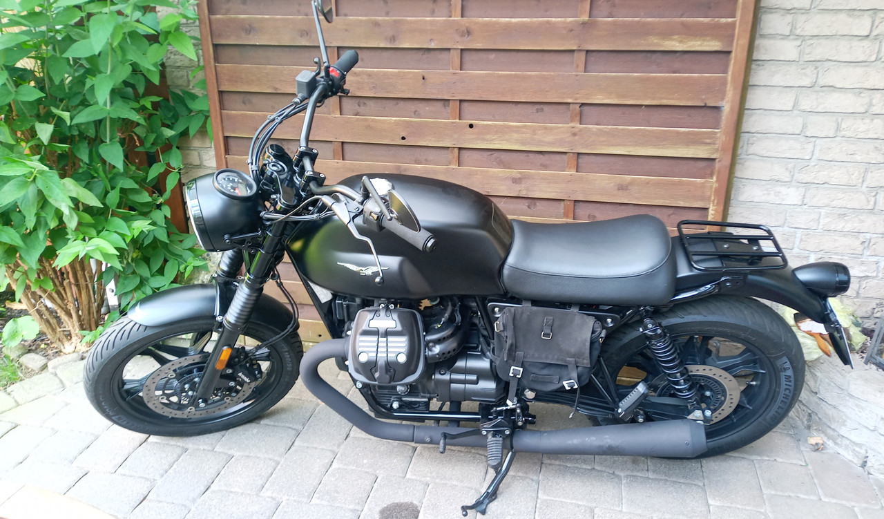

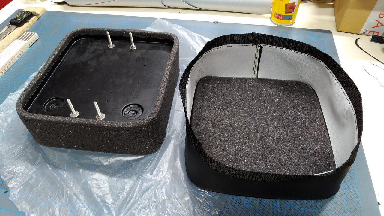

Mahlzeit, inzwischen ist es mit Kleinkram ein bisschen weiter gegangen an der V7 und ich häng das einfach mal an den alten Thread.
Die originale Doppelsitzbank ist für zwei Durchschnittseuropäer ja arg kurz geraten und, da ich mich ohnehin auf der bequemen Solositzbank wohler fühle, ist nun noch ein einzelner Soziussitz dazu gekommen.
Bei den Überlegungen zum Bau war es mir wichtig das der Sitz ebenfalls werkzeuglos de.- und montiert werden kann, ohne dabei auf den Gepäckträger oder die Gepäckhalterung zu verzichten. ...und natürlich das der Sitz bequem wird, um das Gejammer von den hinteren Plätzen und die damit verbundenen zahlreichen Pausen auf langen Touren zu reduzieren ;-)
Wetterbedingt haben wir bisher zwar nur eine kurze Probefahrt gemacht, aber man kann schon sagen das es nun richtig gut passt. :jump:
Optisch ist es sicherlich kein Highlight geworden, ...ich überlege noch ob man da mehr rausholen kann ohne am Komfort Abstriche zu machen :dontknow: ...evtl. hat ja jemand von Euch eine Idee dazu.

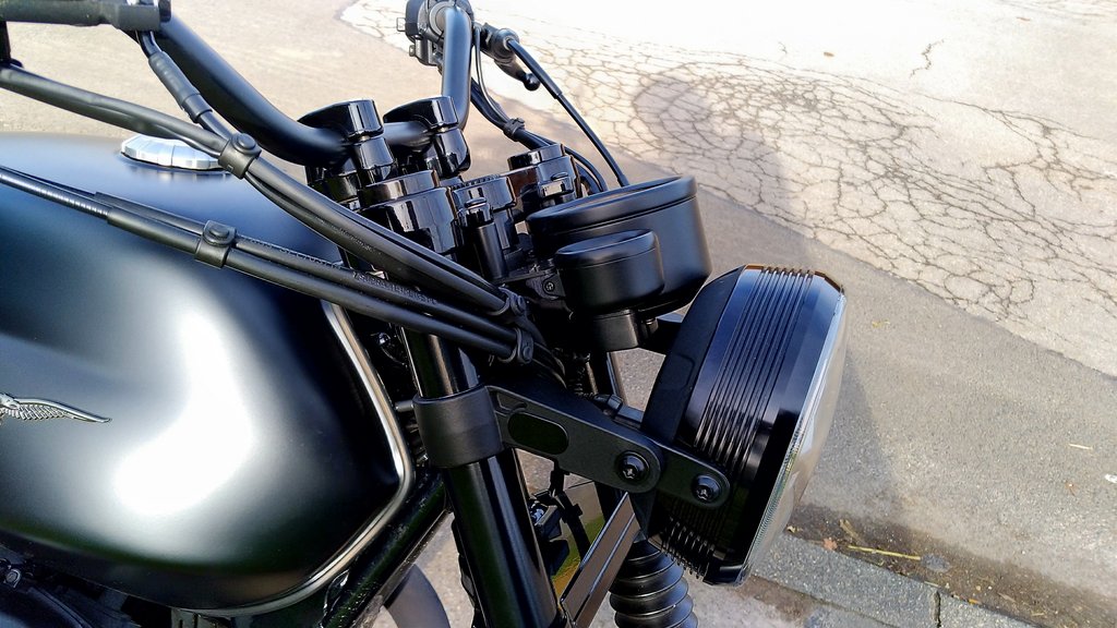

Moin zusammen, so einige Winterbasteleien sind inzwischen fertig geworden und ich denke das kann man noch dazu packen ;-)

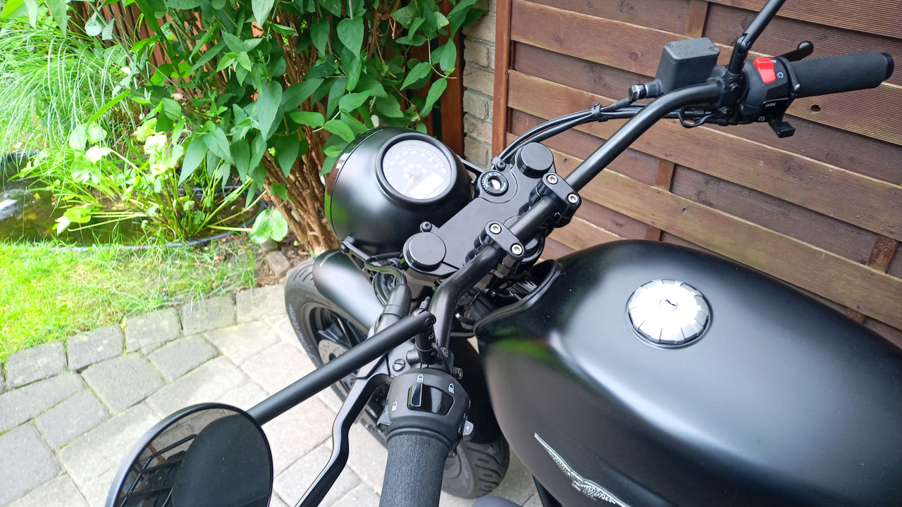

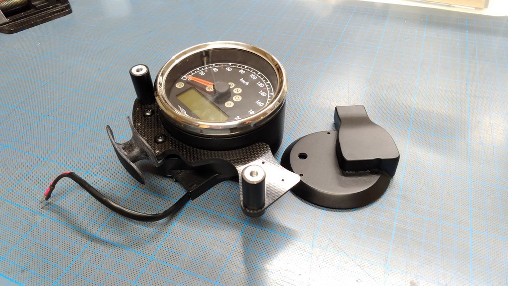

Das Thema Cockpit bin ich ja schon einmal mit der tieferen Montage der ganzen Einheit angegangen, optisch fand ich´s schon besser, aber der Trum von riesen Tacho so obenauf hat mir immer noch nicht gefallen.
Jetzt ist in einer etwas größeren Aktion ein kpl. neues gedrucktes Tachogehäuse mit gefrästem Halter entstanden, der Tacho sitzt nun soweit möglich hinter dem Scheinwerfer und der Tachoring aus VA hat noch eine farblich passende Abdeckung bekommen.
Die Abdeckung ist ebenfalls 3D gedruckt und hält durch die Verjüngung des Durchmessers am unteren Rand, wird also nur aufgeklipst. ...bei nur etwa 0,7 mm Wandstärke waren die Schleif.- und Lackierarbeiten allerdings spannend :-)

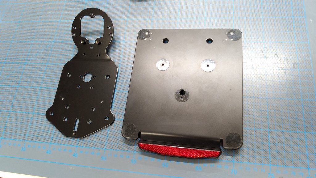

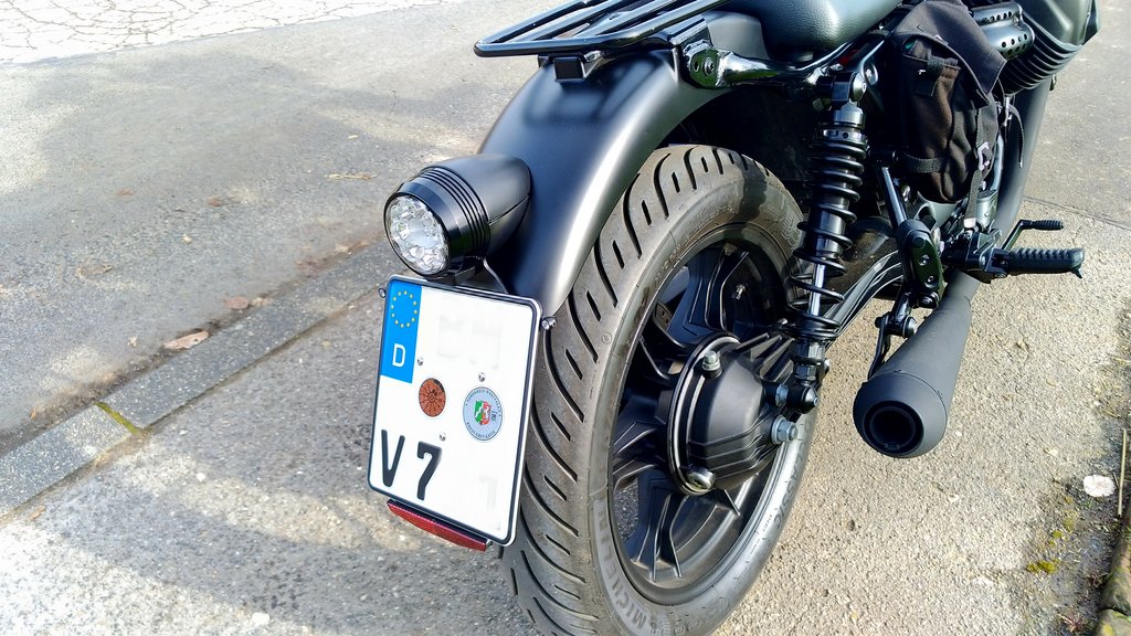

Nachdem die vorderen originalen Blinker mehr oder weniger dem Zufall zum Opfer gefallen sind, ...neue Spiegelarme mit Blinkern waren im Angebot ;-) , da musste das Heck dazu ja passend gemacht werden. Um andere Blinker möglichst unauffällig zu montieren wurde die original Kennzeichenplatte ein weiteres Stück gekürzt und eine neue mit integriertem Halter für den Rückstrahler angefertigt. Die Halterungen der original Blinker am Heckleuchtengehäuse wurden abgesägt und die Löcher mit 3D Druckteilen verschlossen. Da das von Guzzi verwendete Kunststoffmaterial fast identisch mit meinem Druckmaterial ist konnten die Teile ordentlich miteinander verschweißt werden.
...und heute gab´s ne lange Probefahrt bei Sonnenschein Bild
Grüße Achim

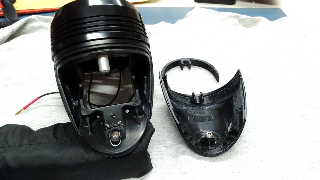

Inzwischen habe ich mit dem Thema Cockpit und Scheinwerfer ja schon einige Experimente durch und nun, nachdem ich mich endlich dazu durchringen konnte auf den serienmässigen LED Scheinwerfer zu verzichten , denke ich kommt das Ganze so langsam in die passende Richtung die mir schon lange in der Nase liegt, den Tacho im Scheinwerfergehäuse zu verbauen.
Den Serientacho zu integrieren war allerdings schon eine Herausforderung und nach dem druck und zusammenbau des ersten Gehäuses ist die Wunschliste mit anstehenden Änderungen für das nächste Gehäuse lang, ....aber das muss warten bis das Wetter wieder zu schlecht wird zum fahren :wink:

Moin Achim,
du hast das Gehäuse gedruckt? Welches Filament und welchen Drucker nutzt du, wenn ich fragen darf?
BTW...Guzzies fetzen, irgendwie :grinsen1:
K100 Goldstück Guzzi Bobber
joho
Beiträge: 205
Registriert: 24. Jun 2020
Motorrad:: Betonmischer
Wohnort: Pulheim
Re: Moto Guzzi» V7 III Solositz und Gepäckträger
Beitrag von joho »
Moin Jens,
als Filament benutz ich fast ausschließlich PETG von Esun und ein Teil von dem Scheinwerfer ist noch auf meinem uralten Wanhao i3 plus entstanden. Einen Two Trees Sapphire SP5 hab ich seit kurzem auch im Einsatz, ein sehr stabiler und relativ günstiger Core XY Drucker mit dem hohe Druckgeschwindigkeiten möglich sind, aber der ist out of the Box leider kpl. unbrauchbar und braucht einiges an Zuwendung und Änderungen bis der wirklich gute Ergebnisse bringt. ...also keine Kaufempfehlung für eilige oder Einsteiger ;-)
