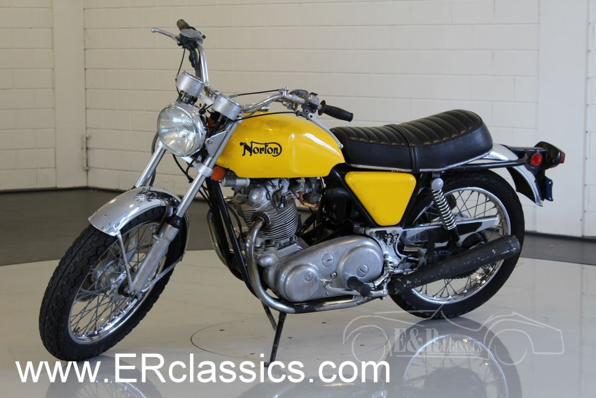

Ich glaube vom Stil her wird es so wie diese Norton gehen hier:
Ich würde auch den Weg gehen mit kurzen Kotflügeln und das am besten aus Alus und dazu normale Fußrasten gehen. einfach wegen den Cruiser/Roadster gehen. fang an gefallen an so einer Richtung gehen. Meine SR zbs wird etwas sportlicher ausgerichtet sein, würde so sagen Roadster/Tracker Richtung gehen.
Also, das wäre meine Inspiration zu der ganzen Geschichte.
Im Großen und ganzen denke ich, dass du schon was ganz bestimmtes im Kopf hast, wohin es geht
