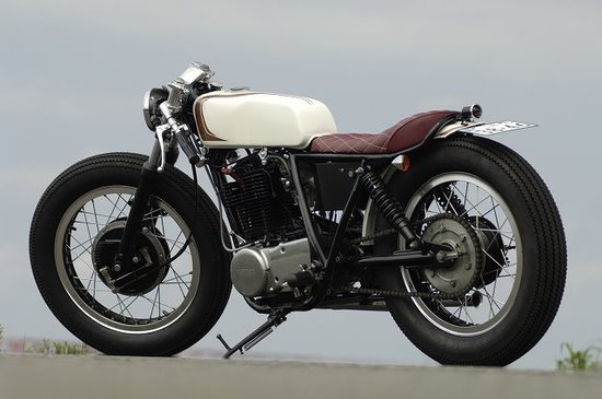

Hallo Alex, willkommen im Club! Genau mein Geschmack.
RD 50 stimmt. Auch sehr cool ist der Tank der Yamaha FS1. Genau dieses Bild war auch meine Vorlage vor Jahren. Mittlerweile hab ich ein Paar von den Tanks in der Bucht gefunden. Es gibt sogar neue Nachbauten vollverchromt. Tunnel passen über den Rahmen. Nicht supertief aber man muss nur leicht die Halter innen ändern. Kingston Customs im Pott baut die auch auf seine hammergeilen BMW. Ansonsten: Kurze Hagons, Gabel übers Innenleben leicht kürzen. Clip Ons drauf, Sitzbank und Beleuchtung schrumpfen. Seitenständer nicht vergessen. Die 3,5 cm machen viel aus. Viel Spaß und immer rüber mit die Bilders :-)

Bonnyfatius hat geschrieben:Ach ...... ausländischer Kaffee, stimmts ?
Japanischer. :wink:
Und der Tank ist von einer RD50, hier wurden die "Seitenflügel" bearbeitet. Der liegt ja zurzeit bei alten Japanern und BMWs hoch im Trend.

Alexsr hat geschrieben:Stell es dir so ungefähr vor. Oder gibts dafür eine bessere Bezeichnung :D
Die Bezeichnung heißt Flowstyle. Das ist kein Cafe Racer.
Der Tank könnte TW125 sein. Oder ein früher XS400er.

Ich tippe auch auf RD.
Hier die unverchromte Schmuddelversion:
https://www.dropbox.com/s/arhescuev65nl3a/IMG_0200.jpg

Die "2" ist meine. Selbst gebastelt. Bild selbst geschossen.
900€ hat sie mich gekostet.
https://www.dropbox.com/s/jmm1e2mf0rp9qyb/IMG_0051.JPG
