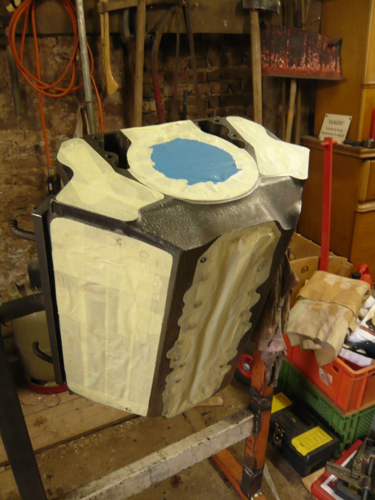

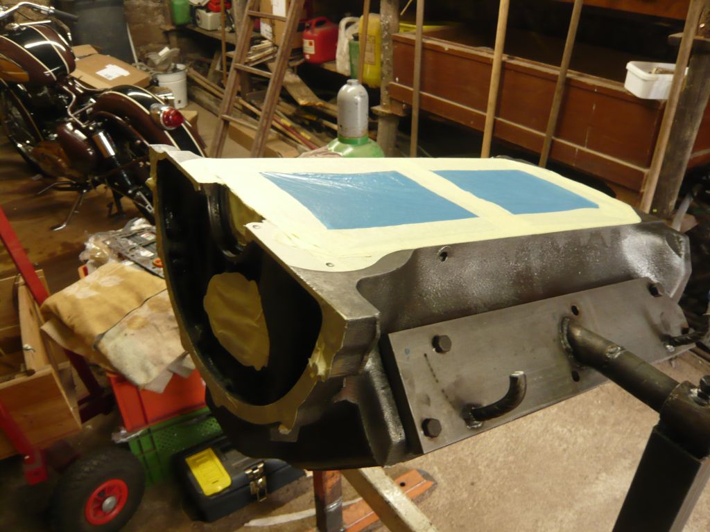

...warum hast du denn die Dichtfläche nicht ganzflächig abgeklebt ? Gibt es da ne Dichtungstasche ...?
DHL only!
DHL only!
- Beiträge: 18037
Re: Peugeot goes V8
Weiß zwar nicht genau, was du meinst, aber ich schätze mal, du meinst die Fläche am hinteren Teil des Blocks, wo später die Kupplung sitzen wird. Dort habe ich nur die Dichtfläche selbst abgeklebt, weil der Rest auch noch etwas entdreckt werden soll und zum Motor hin ist das dicht. Die Kurbelwelle wird nur mit einem "Stück Seil" abgedichtet.
